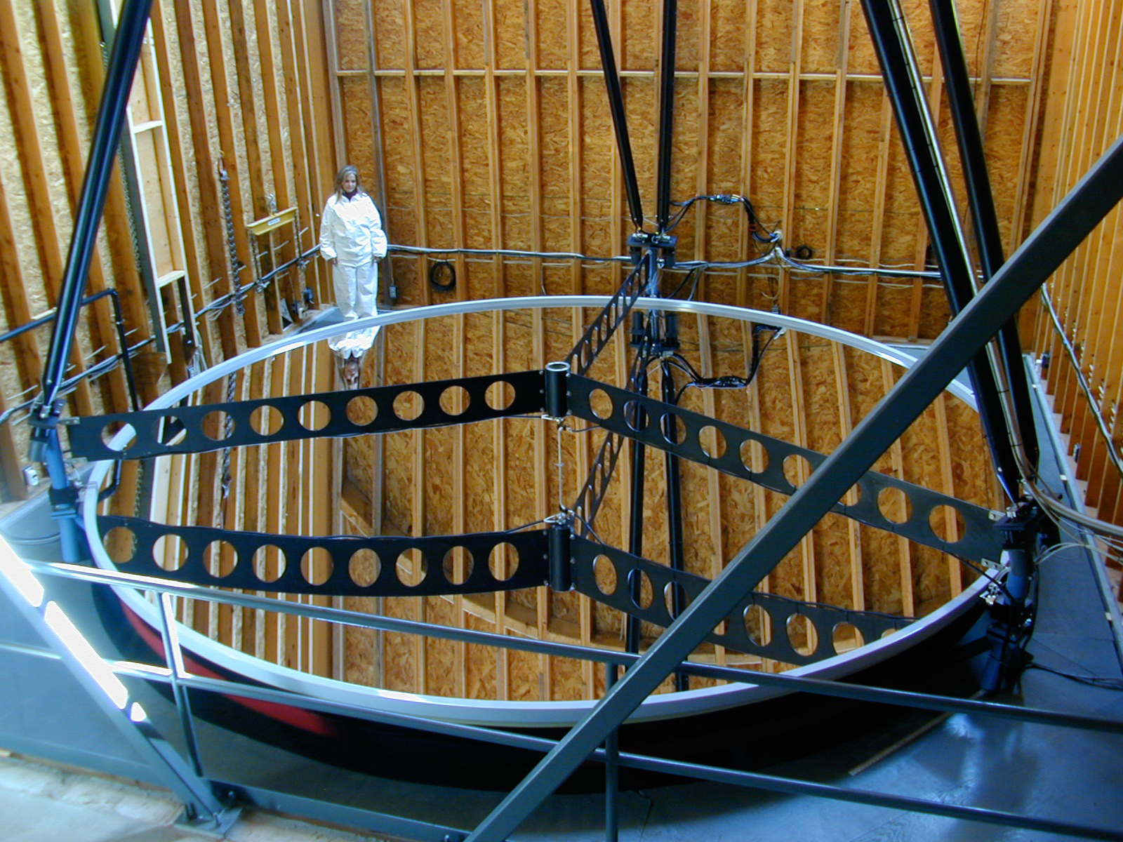

Non sono tantissimi, ma sono diversi i telescopi nel mondo ad avere uno
specchio primario liquido. Praticamente lo specchio primario è costituito da
un recipiente circolare e basso che contiene mercurio. Lo spessore che il
mercurio raggiunge nel recipiente è pari a qualche millimetro ed assume una
forma parabolica grazie alla rotazione che il recipiente ha. Sopra al mercurio
viene posto uno strato di glicerina perfettamente trasparente che stabilizza
eventuali movimenti del recipiente e di tutta la struttura. Questo tipo di
telescopio è davvero economico ma ha l'inconveniente di avere un liquido
tossico e dipoter osservare solo allo zenit del sito in cui è posizionato. Infatti il
liquido per assumere una forma perfettamente concava deve essere
perpendicolare al suolo.
