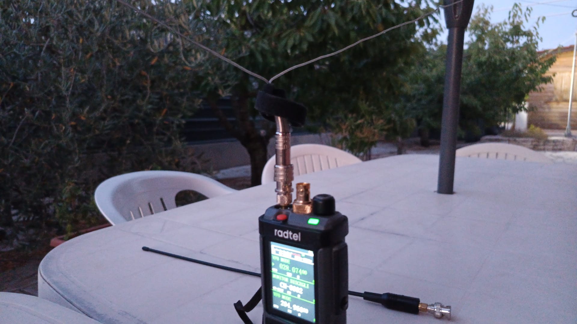

In questo progetto ho utilizzato il fantastico ricetrasmettitore portatile Radtel RT-880 per ricevere, decodificare e trasmettere in modalità digitale FT8. Per attivare questo modo digitale non ho utilizzato il computer bensì ho utilizzato un telefono Android e l' applicazione da installare chiamata FT8CN che trovate a questo link: https://github.com/N0BOY/FT8CN
Ho effettuato diversi collegamenti in FT8 tramite questa app anche se la radio RADTEL RT-880 trasmette in FM e riceve in usb. Infatti la radio in trasmissione non trasmette propriamente in modulazione FM ma in una una sorta di SSB distorto che comunque risulta decifrabile dai vari software. Ho effettuato i collegamenti sulla frequenza 28.074 mhz in modalità ascolto SSB . Il software ha diverse opzioni una delle quali è la ricezione Water fall(cascata) tipica dei ricevitori SDR la quale permette di ricevere tramite il microfono dello smart phone l' audio del Radtel e quindi ricevere la codifica dei nominativi ascoltati a video sul telefono. Se si decide di chiamare qualcuno basta andare nella sezione "decode" e dalla lista visualizzata basta selezionare il nominativo evidenziato in giallo che sta facendo chiamata(CQ) e scegliere l' opzione call(qrz del corrispondente). Il software gestirà i vari messaggi in base se il corrispondente vi ascolterà o meno sino ad arrivare al messaggio conclusivo classico "RR73". E' possibile anche l'inserimento a log automatico. Da notare che nella sezione water fall , se ci posizioniamo con il dito su una frequenza piu' libera e diversa da quella dove il corrispondente sta facendo chiamata la nostra frequenza di trasmissione andrà a cambiare permettendo chiamate su frequenze piu' libere e facilitando la nostra decodifica ai vari corrispondenti. La trasmissione delle nostre stringhe di messaggio avverrà tramite l' audio del telefonino che andrà posizionato vicino alla radio. Sul display del telefono sulla parte superiore noterete una barra temporale che avanza e tale barra sta ad indicare il tempo restante all' inizio della nostra trasmissione e quindi all' emissione del tono andremo a premere manualmente il ptt del portatile e a rilasciarlo al termine dell' emissione dei toni. Questa operazione può essere automatizzata attivando il VOX della radio.

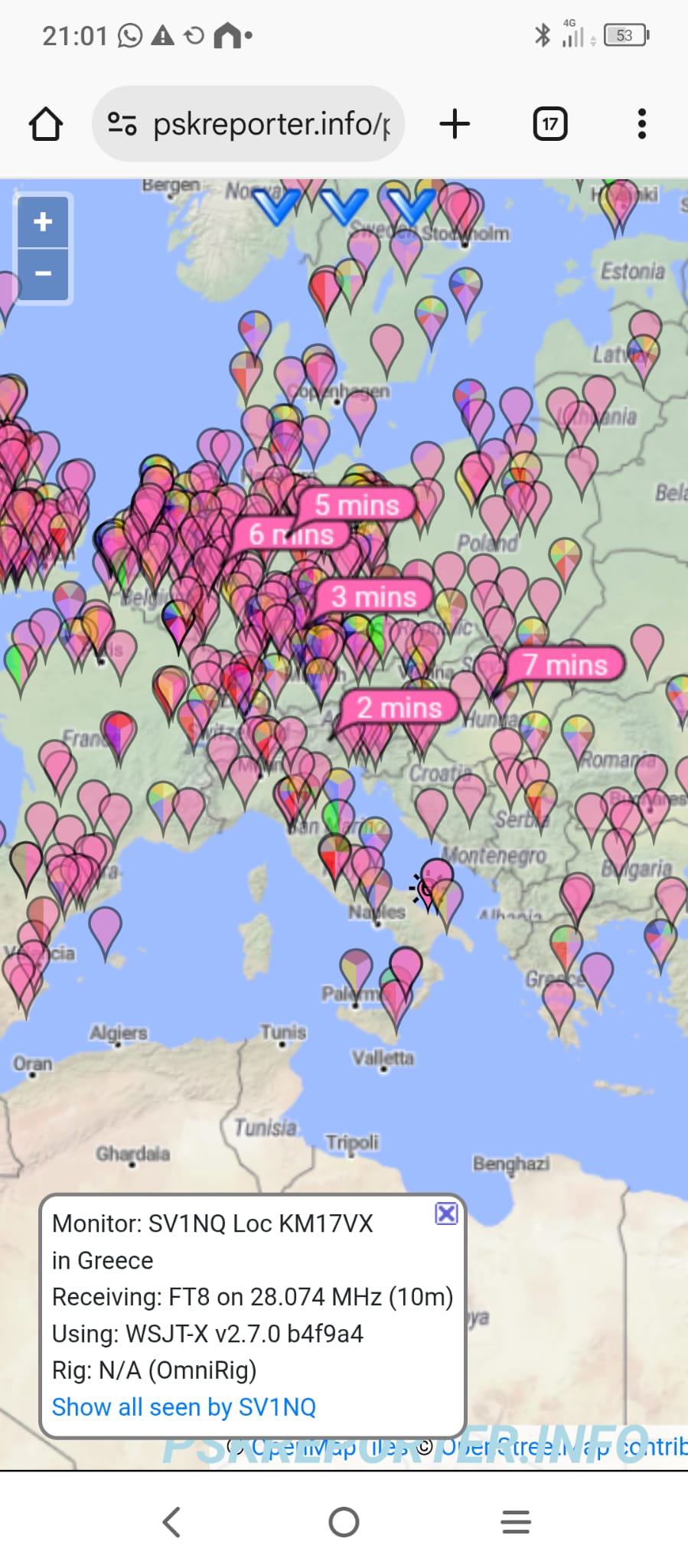

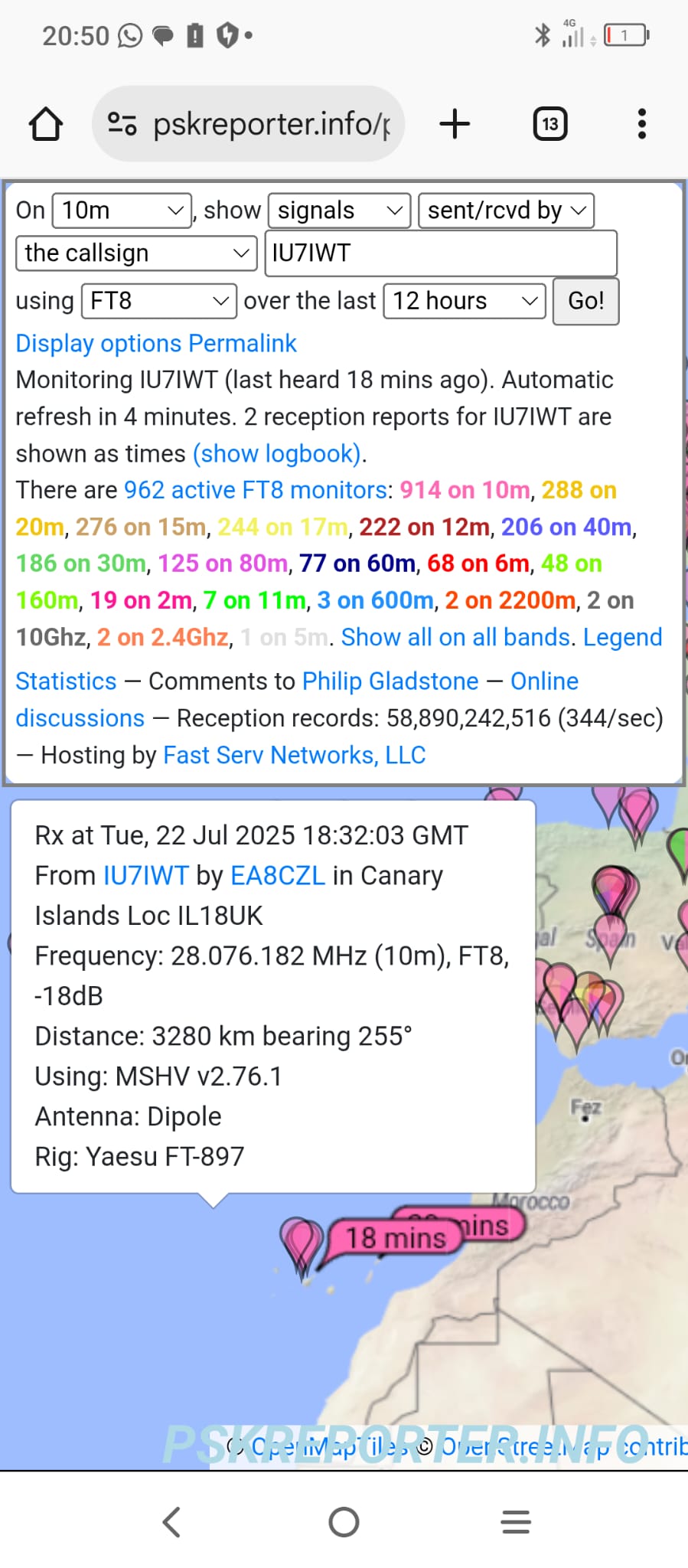

Nelle foto allegate vedete i vari report ricevuti utilizzando l' antenna verticale telescopica per i 27 mhz ed una filare sempre per i 28 mhz autocostruita. Nelle foto vedete anche la qsl ricevuta da uno dei contatti effettuati utilizzando il RADTEL RT-880.
