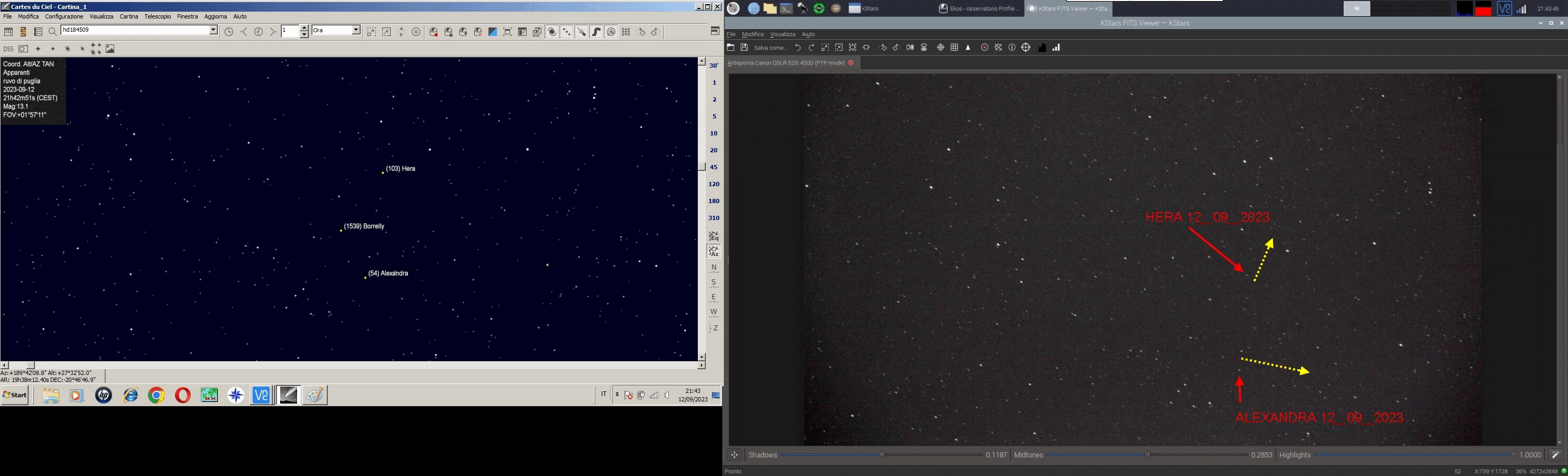

Due asteroidi nello stesso campo: Alexandra ed Hera riprese fatte in tre giorni consecutivi Settembre 2023.
N.b: cliccate sull' immagine qui sotto per avviare ed ingrandire l' animazione.

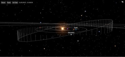

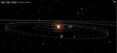

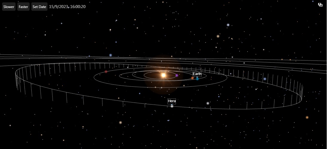

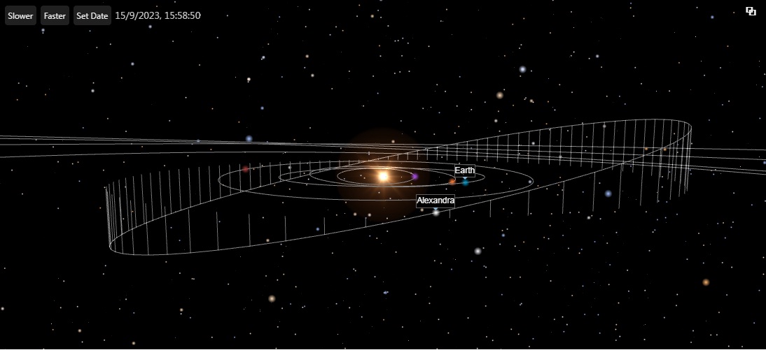

E' da tempo che mi ero messo in testa di andare a caccia di piu' di un corpo in movimento da immortalare nella stessa inquadratura e quindi dopo aver aggiornato la lista degli asteroidi ed i rispettivi parametri orbitali, facendo simulazioni sul software Cartes du Ciel, ho beccato due asteroidi abbastanza vicini ma con parametri orbitali totalmente differenti. Gli asteroidi in questione sono Alexandra ed Hera. Le riprese fatte in tre giorni consecutivi permette di capire come nella fascia principale degli asteroidi regna ancora il caos e dobbiamo dire grazie al nostro spazzino del sistema Solare (Giove) che grazie alla sua enorme massa attrae a se questi corpi vaganti. Grazie a Giove abbiamo delle orbite interne relativamente pulite. Le riprese dei due asteroidi sono state fatte rispettivamente i giorni 12-13-14 Settembre 2023 e nella foto animata sono indicate in rosso le rispettive posizioni ed in giallo le traiettorie che seguono entrambe gli asteroidi.
L' asteroide Alexandra misura circa 160 × 135 km, nella sua distanza massima dista piu' di tre volte la distanza tra Terra e Sole ed orbita intorno alla ns. stella in circa 1630 giorni ad una velocità di ben 17,91 chilometri al secondo.
L'asteroide Hera orbita intorno al sole in 4,44 anni ed ha un diametro di circa 91,58 chilometri. Ha una distanza massima di quasi tre volte la distanza Terra - Sole e viaggia ad una velocità di 18,09 km/S.
