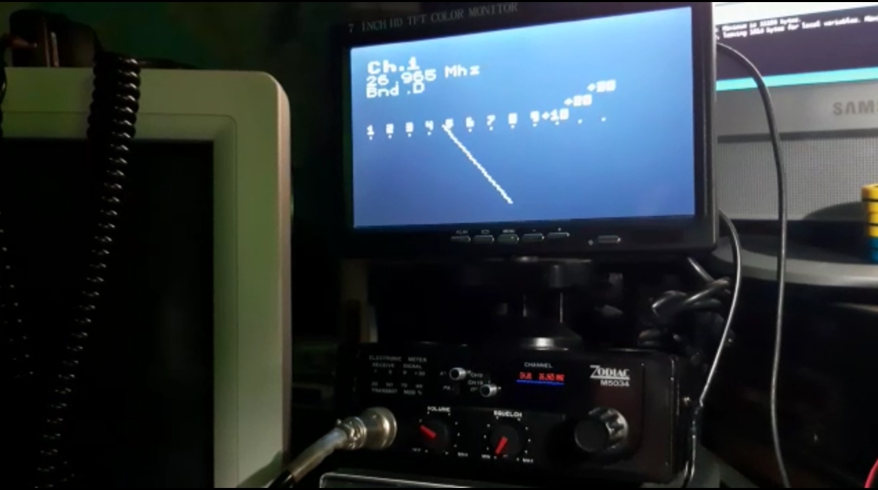

CB radio con arduino che manda l' uscita video su monitor lcd con smeter e visualizzazione frequenza e canali.
E' da tempo che volevo riuscire a mandare il segnale video di arduino su dei monitor lcd o tramite il video composito su vecchi monitor o tv con presa scart. Finalmente dopo diversi tentativi e dopo diverse linee di codice ci sono riuscito. Ultimato il progetto sono riuscito a mandare i parametri del cb direttamente sul piccolo monitor lcd che vedete nella foto. Sto ancora ultimando il software che oltre a visualizzare il segnale, il canale , la frequenza e la banda in cui ci si trova visualizzerà anche lo shift dei due clarifier(fine/coarse) di eventuale cb con bande laterali. Work in progress !
