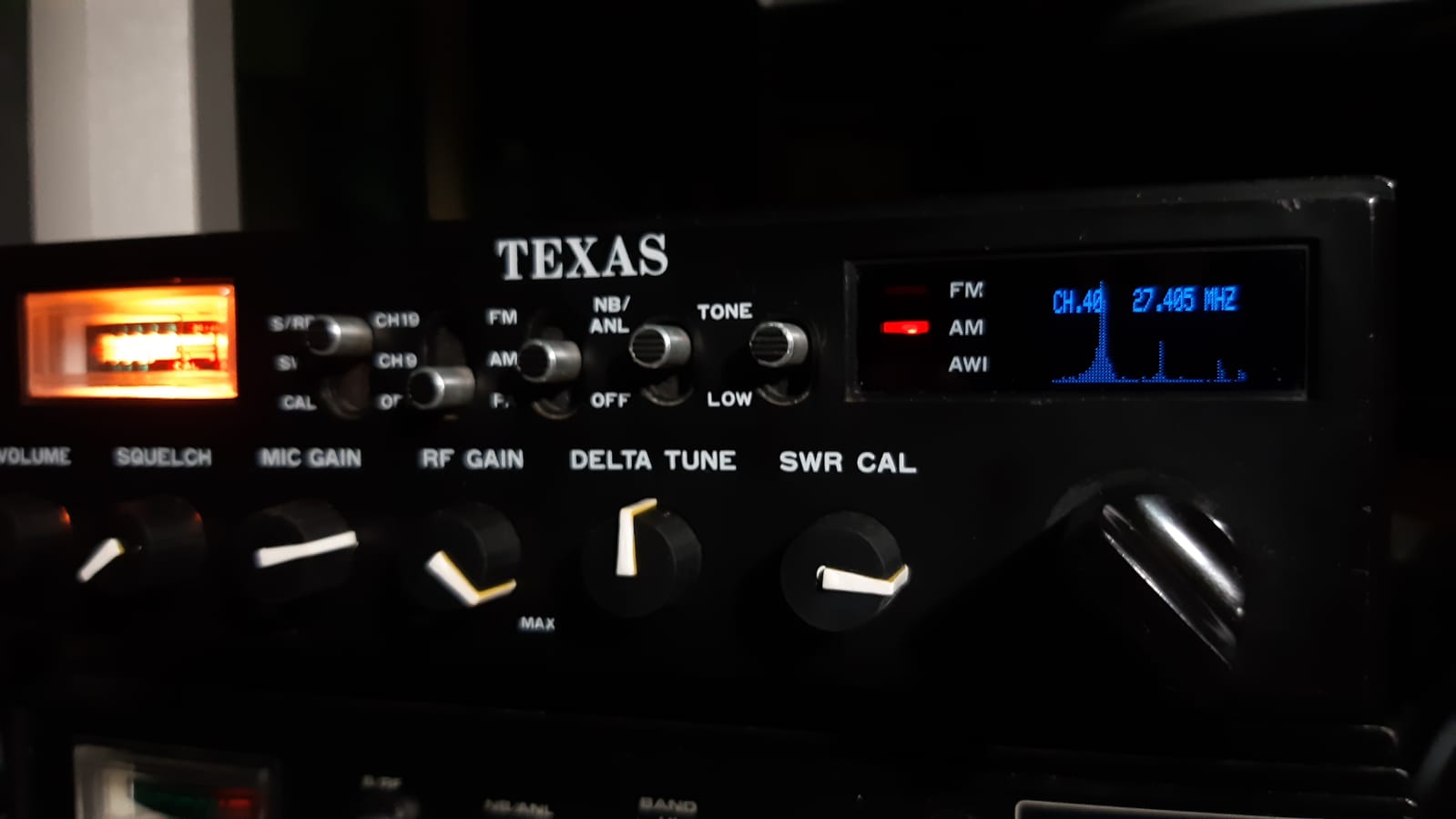

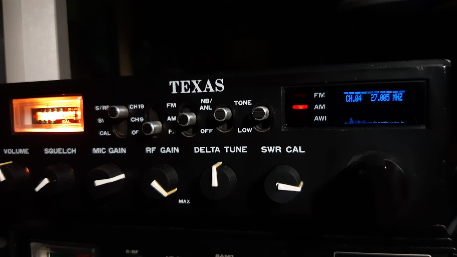

Con questo progetto ho ripreso un vecchio cb Lafayette TEXAS che avevo abbandonato e lo ho trasformato in versione "Digital". Nel dettaglio ho ritoccato la modulazione , ho inserito il preascolto ed ho rimosso il display a led dei canali originale per inserire un piccolo schermo oled 128x64 pixel. Come software ho inserito la visualizzazione dei canali con la frequenza, la visualizzazione delle frequenze ascoltate e della propria modulazione con spettroscopio audio e visualizzazione s-meter orizzontale. Vi mostro qualche foto del progetto:
