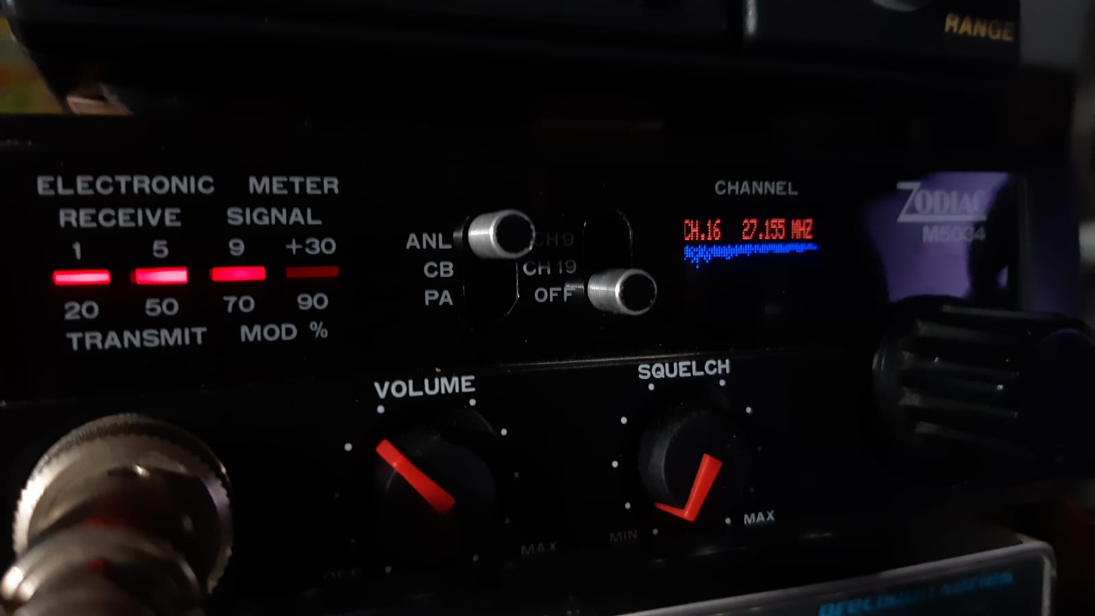

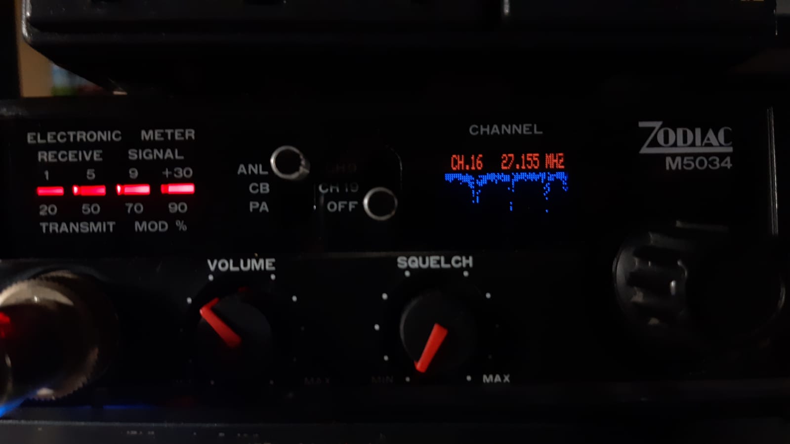

In questo progetto mi sono cimentato ad elaborare una storica radio CB : Lo Zodiac M5034. Ho attivato il preascolto , ampliato la modulazione e sostituito il display dei canali originale con un display oled 128x64 pixel. Come software ho creato un particolare sistema che io ho chiamato SSA(Statistic Spectrum Analyzer) e non ne esiste uno simile in circolazione. Il software riesce ad elaborare statisticamente le frequenze elaborate in un lasso di tempo e visualizzarle a video, questo per dare tempo di osservare le frequenze a video e capire il posizionamento in frequenza del corrispondente. Questo sistema è molto comodo sopratutto in banda laterale dove è necessario osservare la frequenza del corrispondente per poi posizionarsi sulla stessa sua frequenza, come si fa con i comuni software SDR. Il software visualizza anche il cambio canale e relativa frequenza. Vi mostro alcune foto del progetto.
