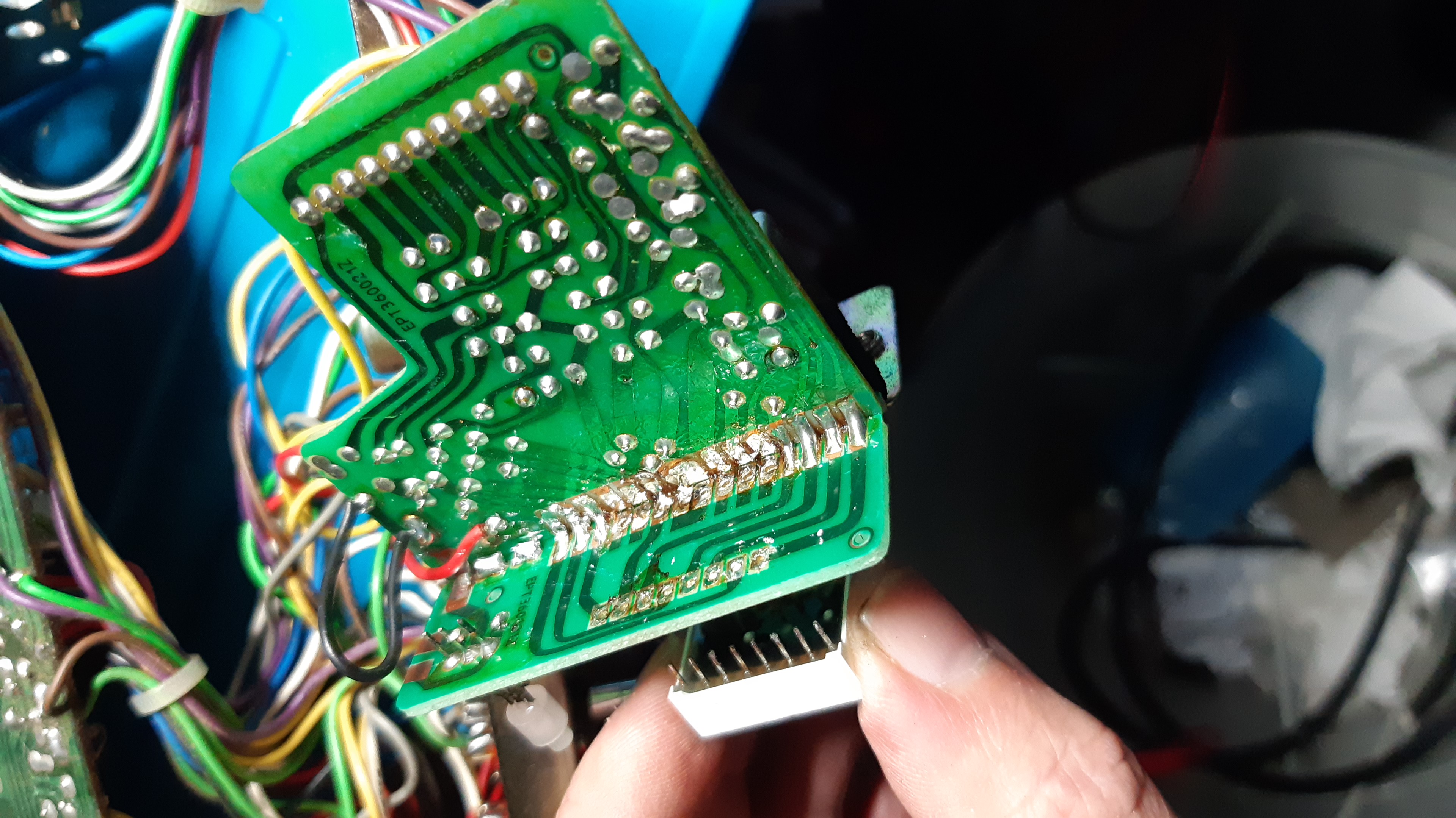

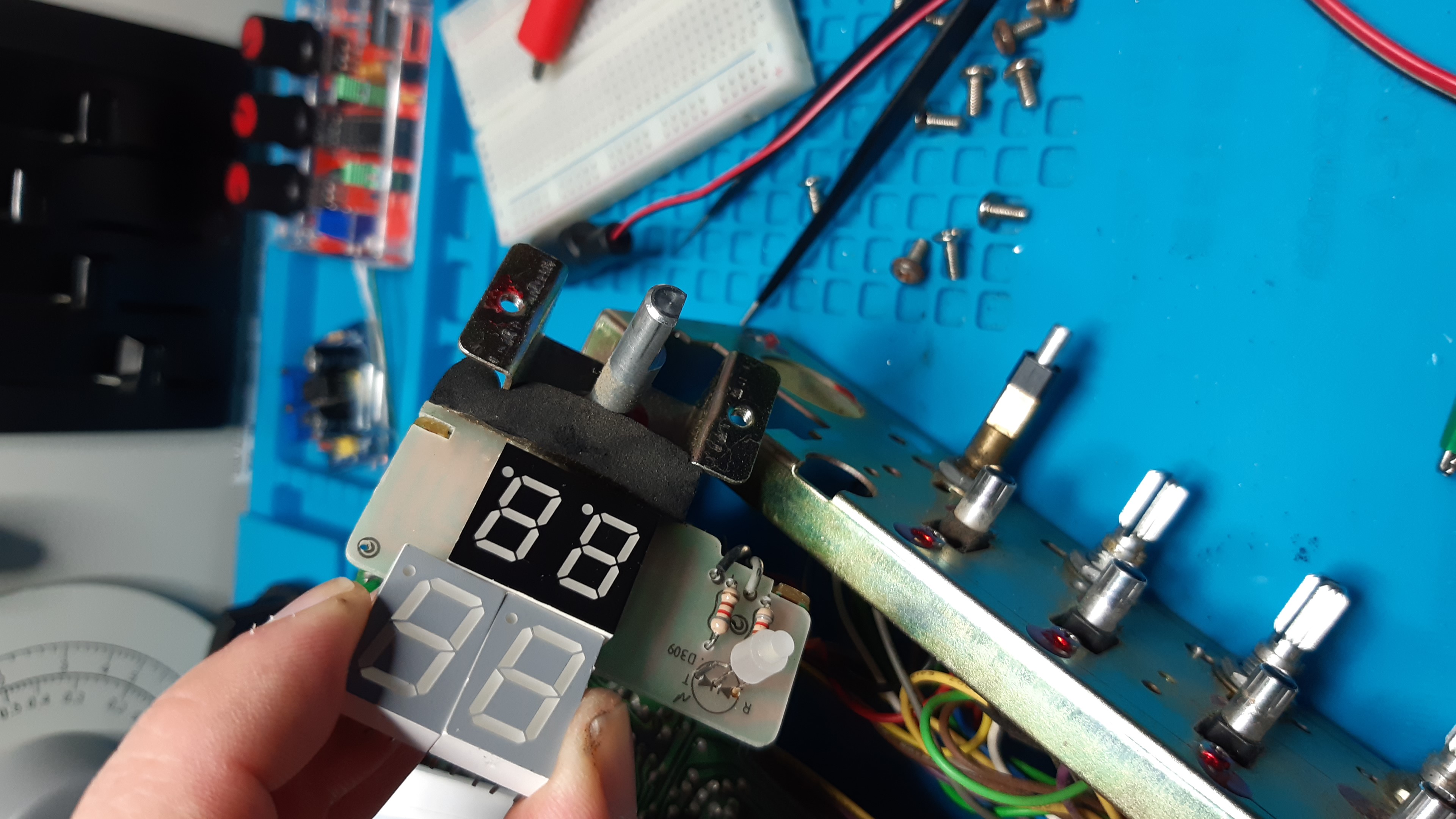

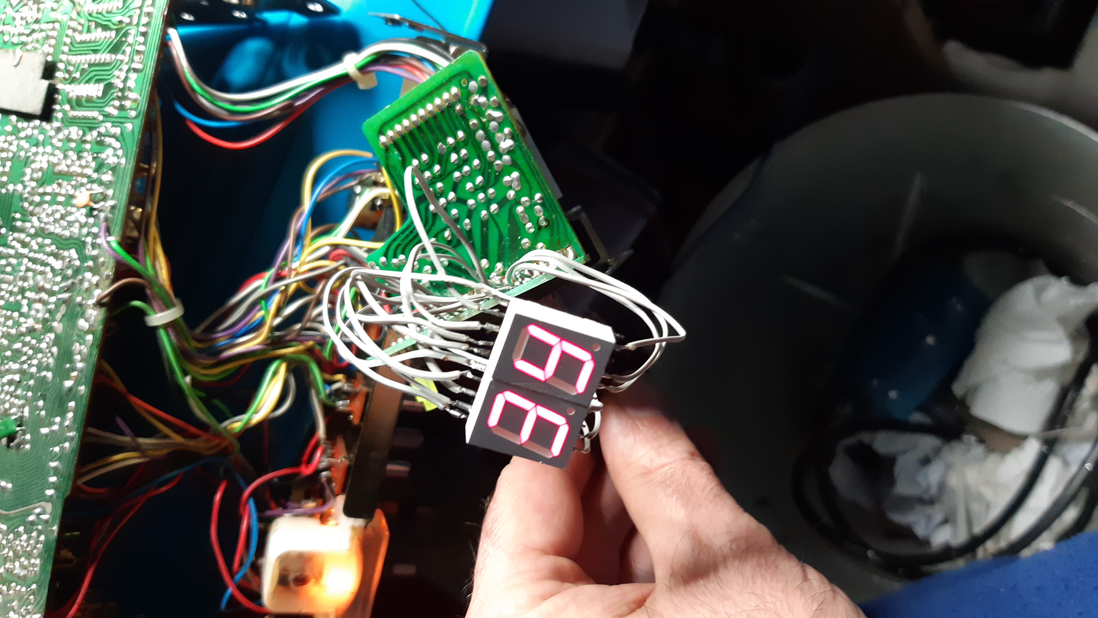

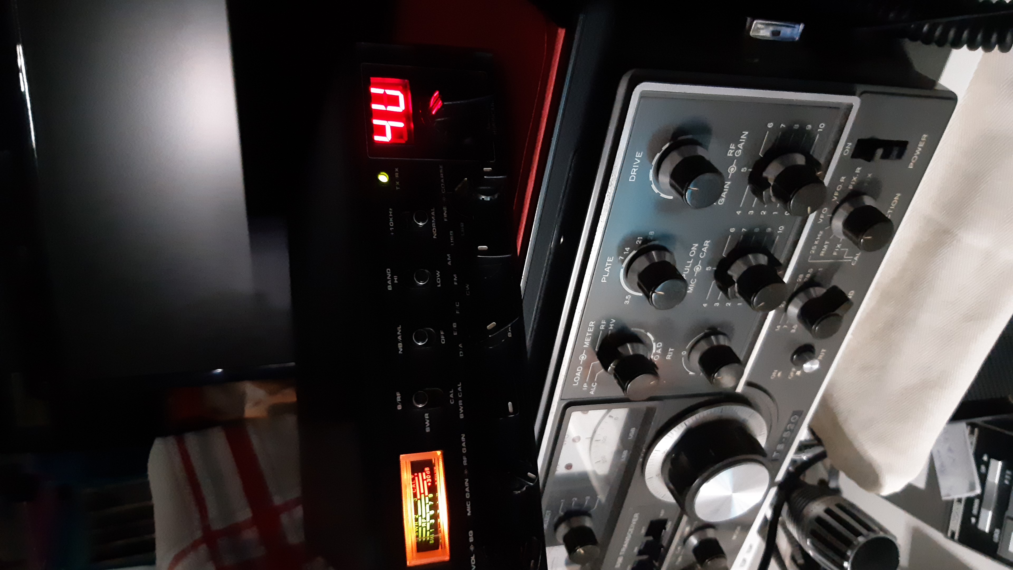

Avevo un vecchio ricetrasmettitore cb che aveva il display a led dei canali con diversi segmenti non funzionanti e quindi avevo deciso di cambiarlo con due display in mio possesso. Ogni display aveva una unica cifra e quindi per utilizzarlo sui 40 canali ho dovuto incollarli con la colla in modo da risultare come unico modulo a due cifre. Il problema nasceva sulla piedinatura che risultava totalmente differente al display originale che essendo un modello vecchio risulta un po' difficile da trovare. quindi una volta studiati i pin out dei due tipi di display ho proceduto alla creazione di una patch che permetteva il corretto funzionamento dei due display moderni accoppiati. In allegato trovate le foto del progetto.
