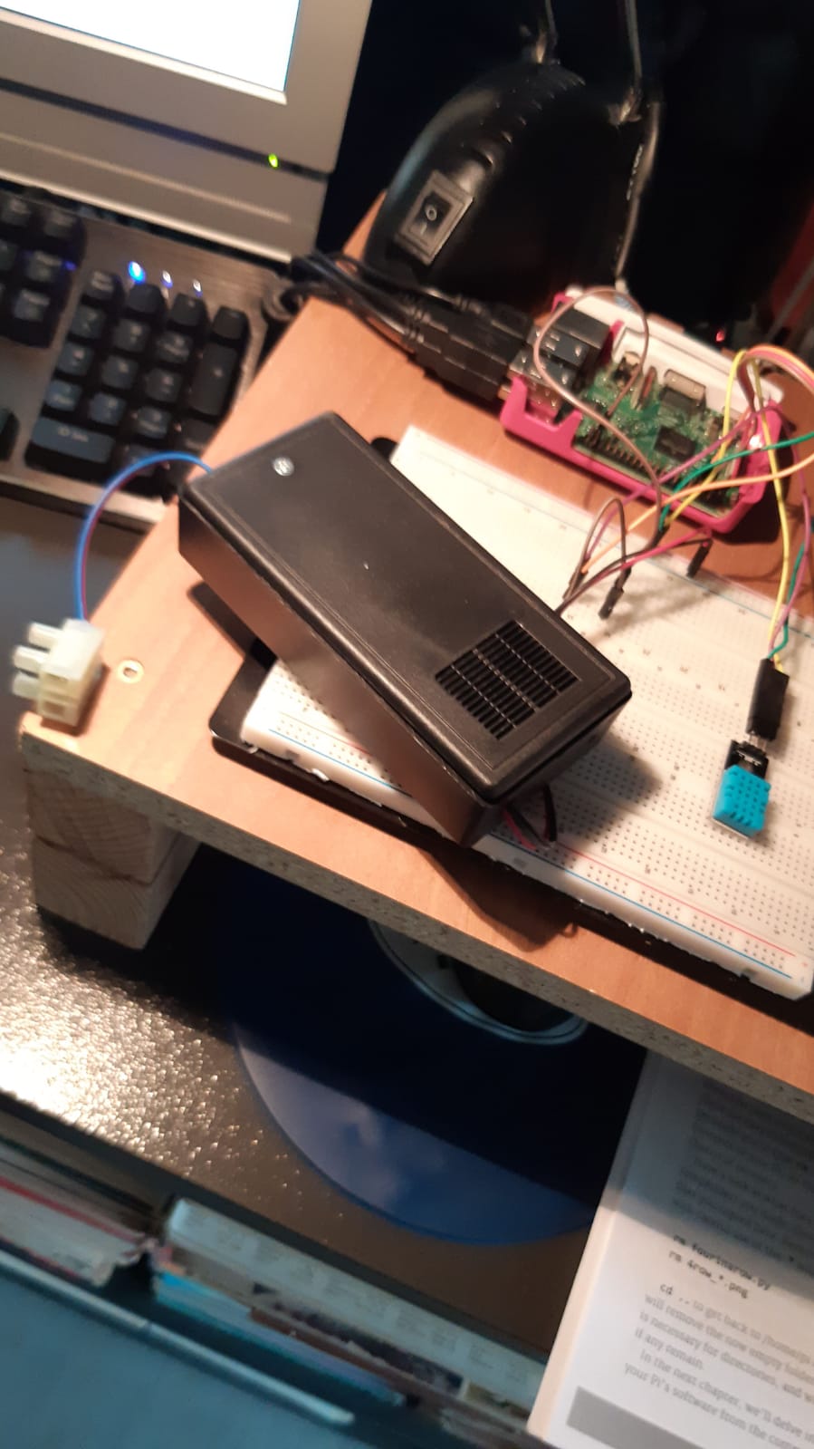

Con questo progetto mi sono dedicato alla realizzazione di un sistema di controllo remotizzato bastato su Raspberry ed il software Telegram che gira su smartphone. Nel dettaglio su Raspberry ho creato un software che tramite ad una libreria si interfaccia con id univoco"Token" a Telegram e quindi dando digitando su Telegram delle parole preimpostate da me tramita raspberry riesco ad attivare dei relè che permettono l' accensione o lo spegnimento di carichi 220 volts. Il tutto funziona senza essere collegati alla stessa rete wifi e viaggia tranquillamente su rete di telefonia mobile, quindi non ha bisogno di porte aperte o nat sul router del wifi casalingo. Nella foto si vede un sensore di temperatura ed umidità collegato alla raspberry ed inviando un semplice comando tramite Telegram sullo stesso Telegram la raspberry mi restituisce la temperatura e l'umidità della stanza remota. Reputo questo sistema di fare domotica molto efficace comodo ed economico.
