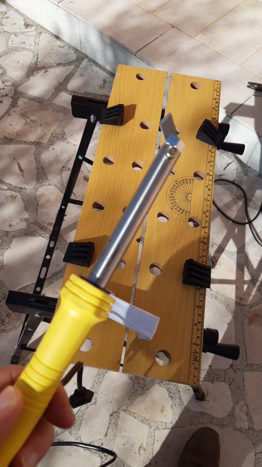

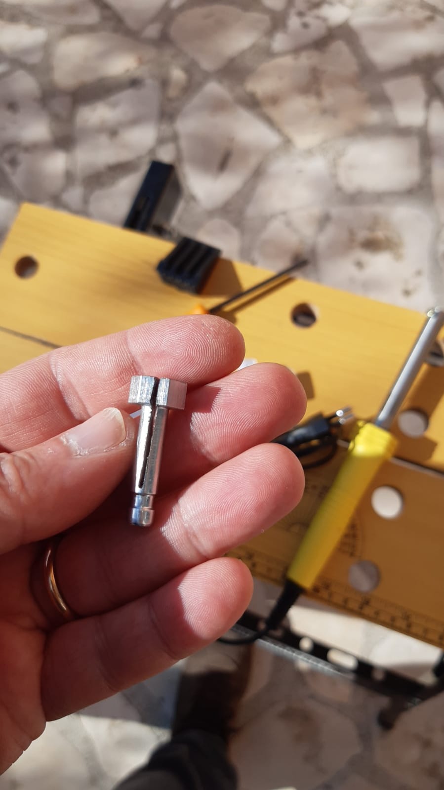

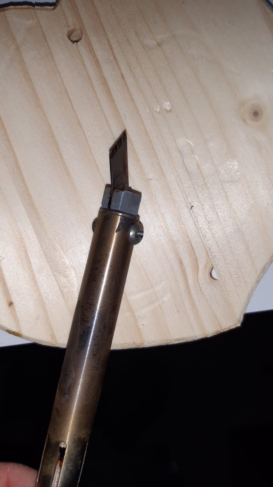

Chi ha avuto a che fare il famosissimo plexiglass sa che tagliare questo tipo di materiale non è semplice in quanto lo stesso surriscaldandosi rende difficile i tagli con le diverse lame, quindi ho deciso di realizzare un attrezzo ad ok per il taglio a caldo. Ho preso un vecchio saldatore a cui ho tolto la punta ed ho preso un perno che ho tagliato radialmente come in foto. Nella fessura va inserita una lama di taglierino non molto lunga ed il tutto va serrato nel saldatore tramite l' apposita vite per stringere la punta. Una volta che la lama è calda facilmente si potra' scorrere il taglio sul plexiglass senza alcuna difficoltà.
