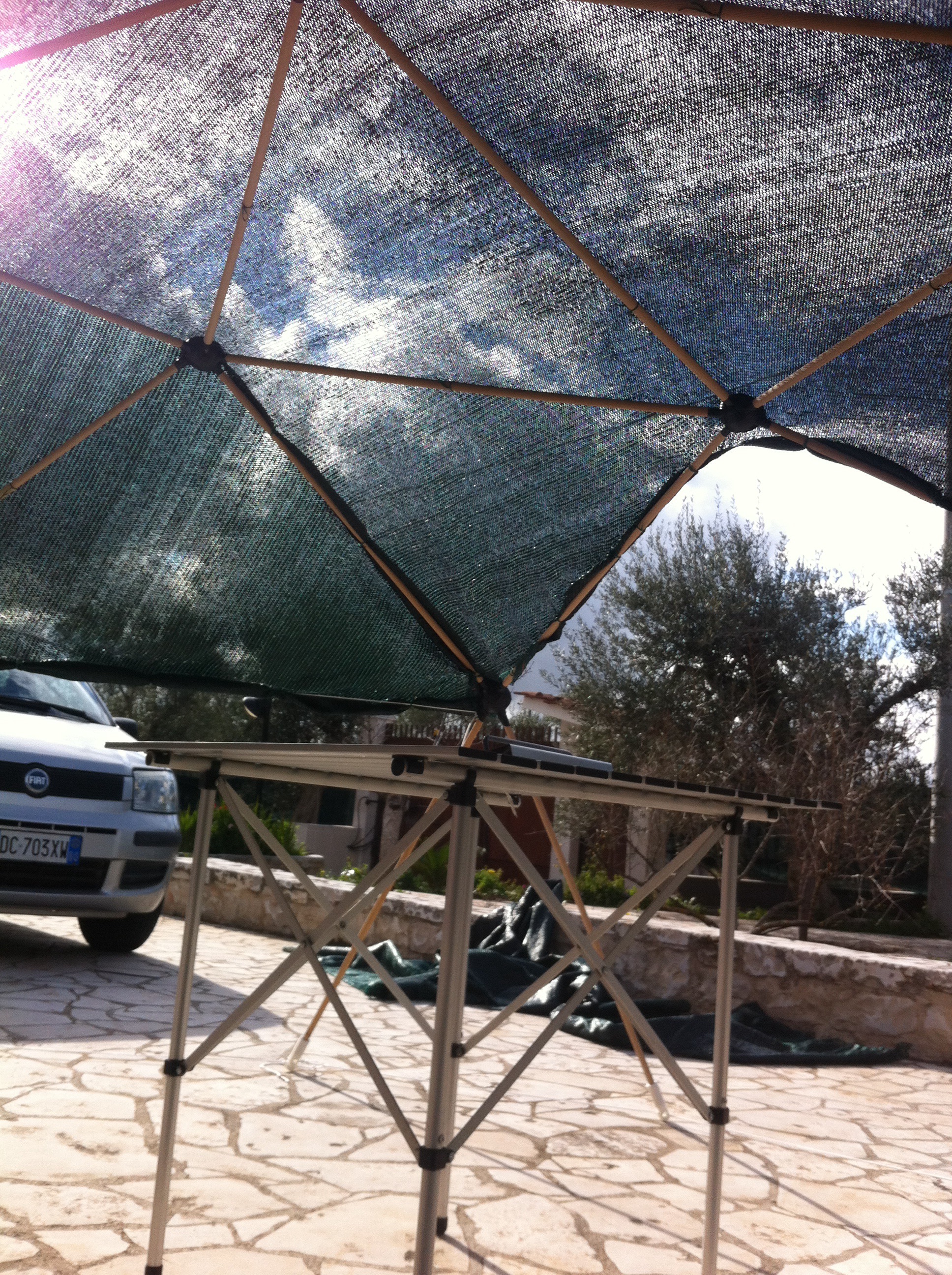

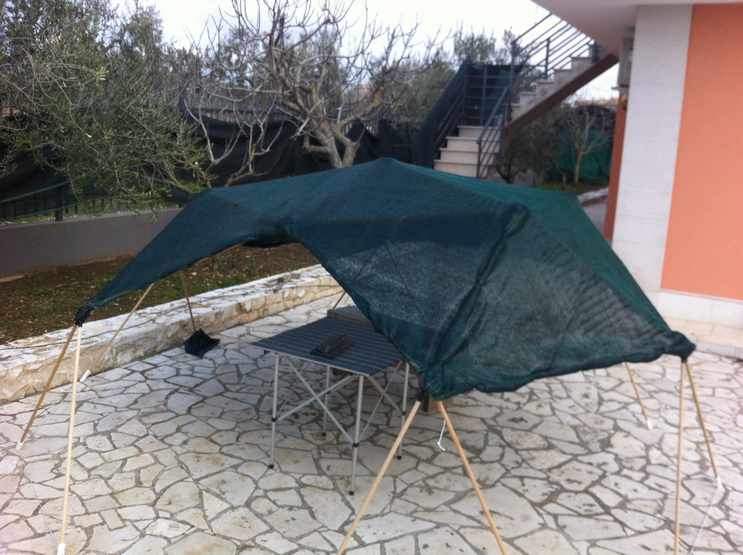

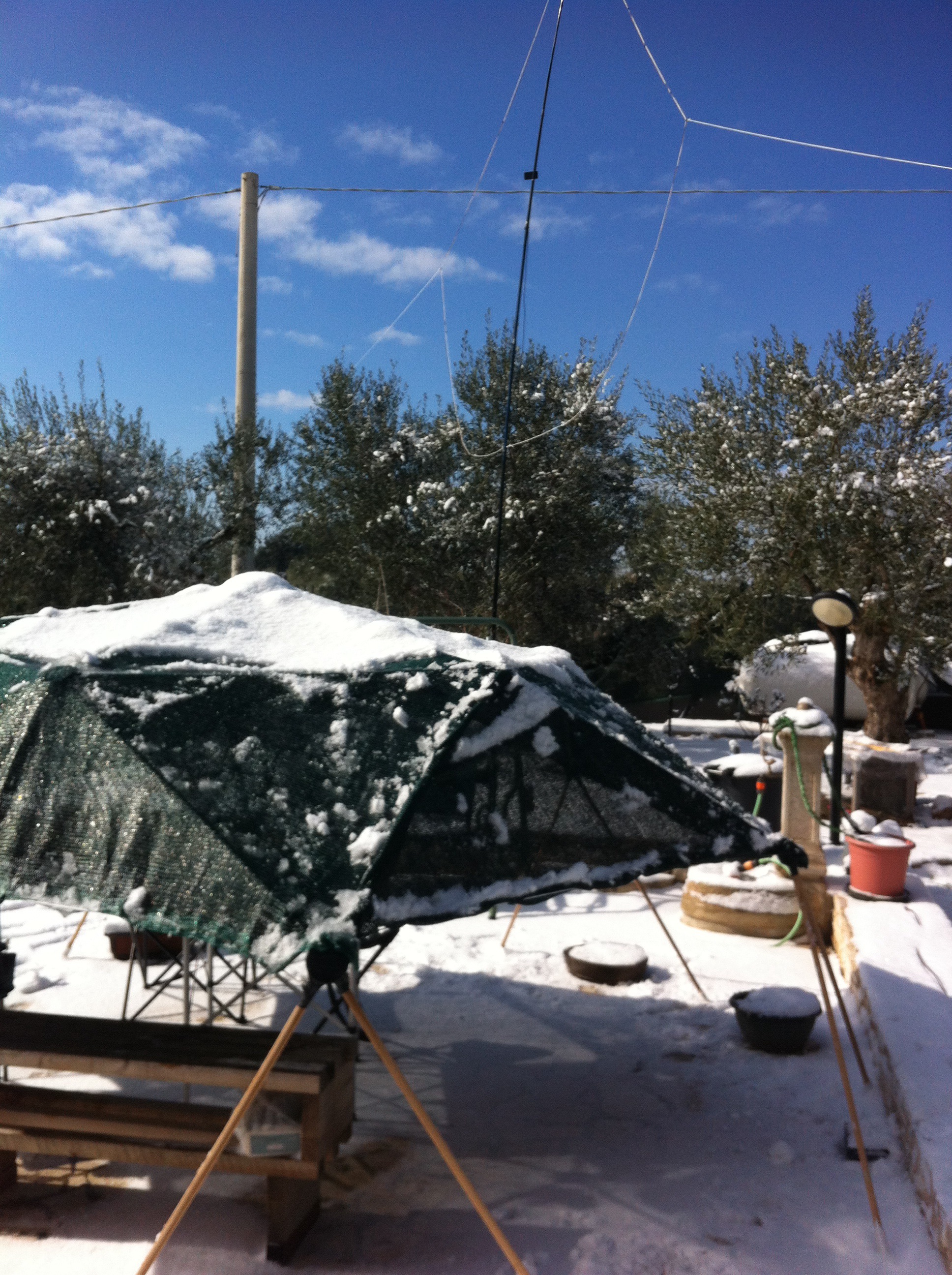

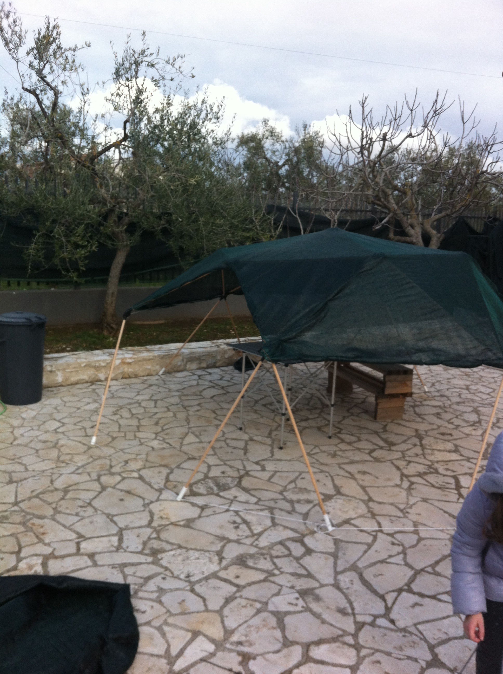

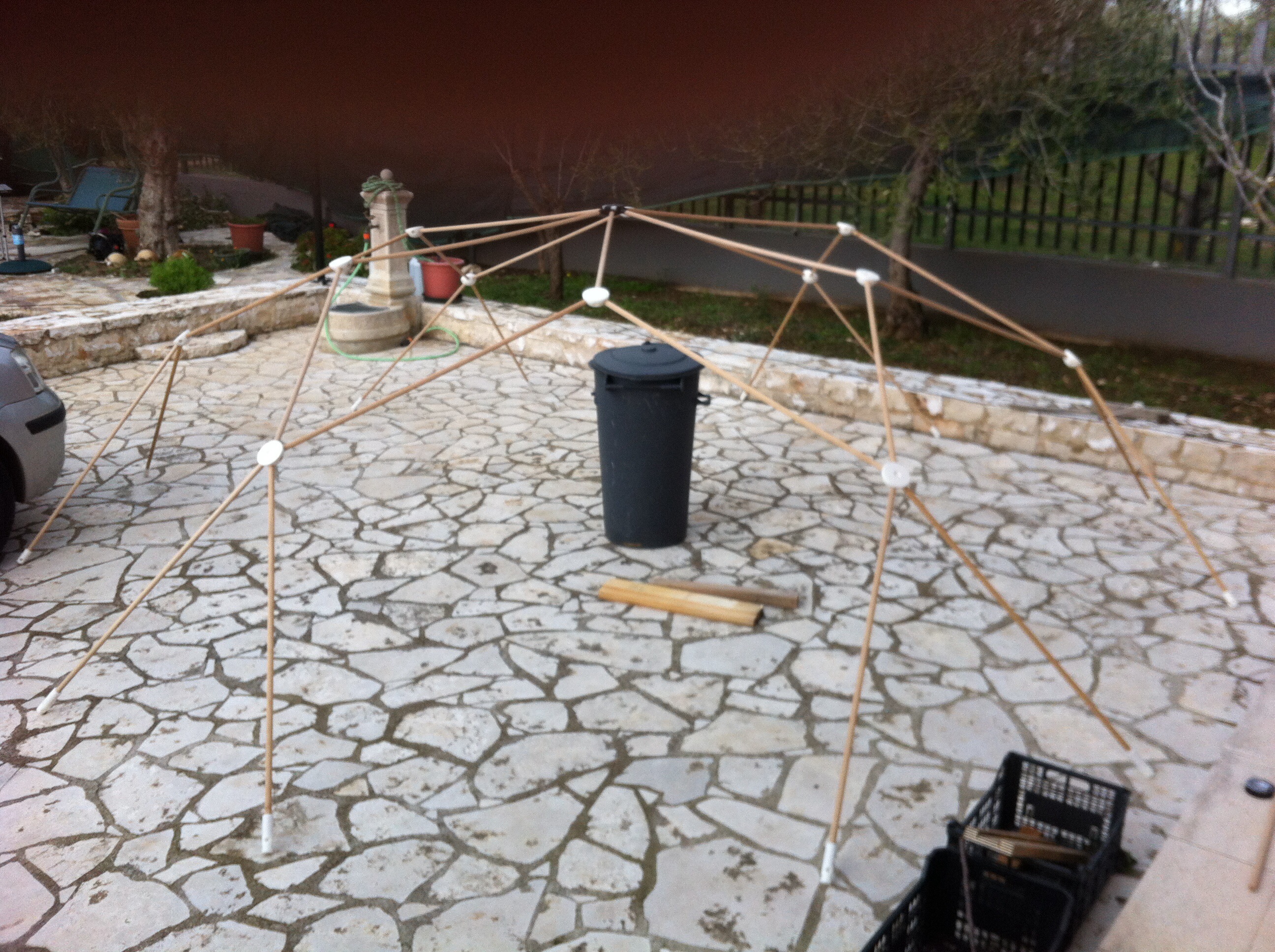

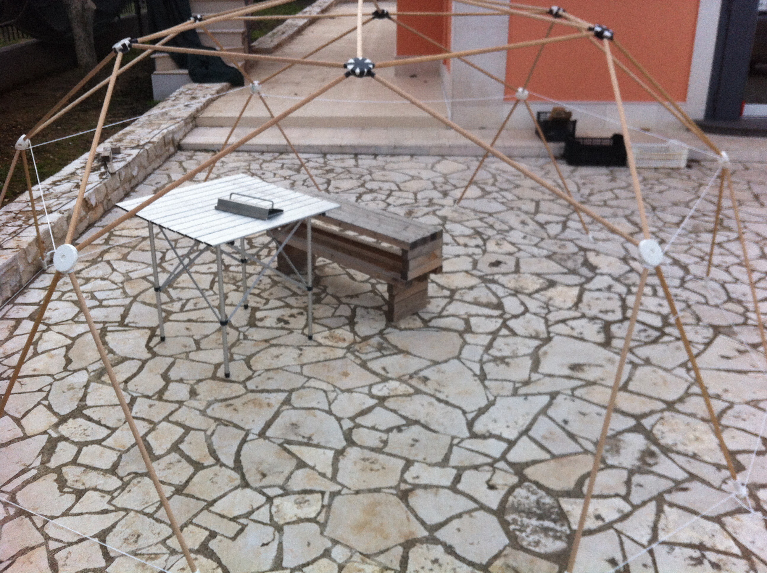

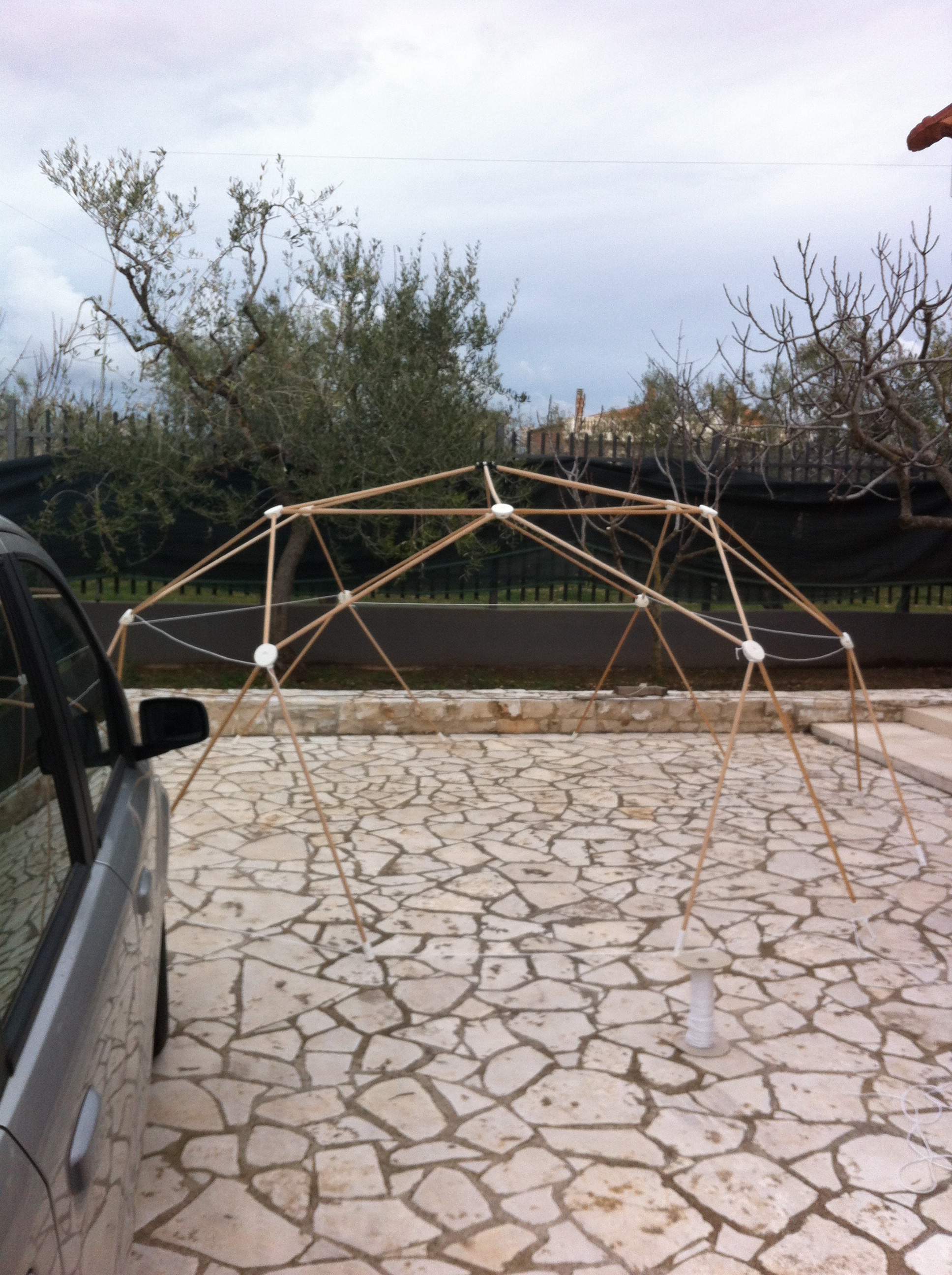

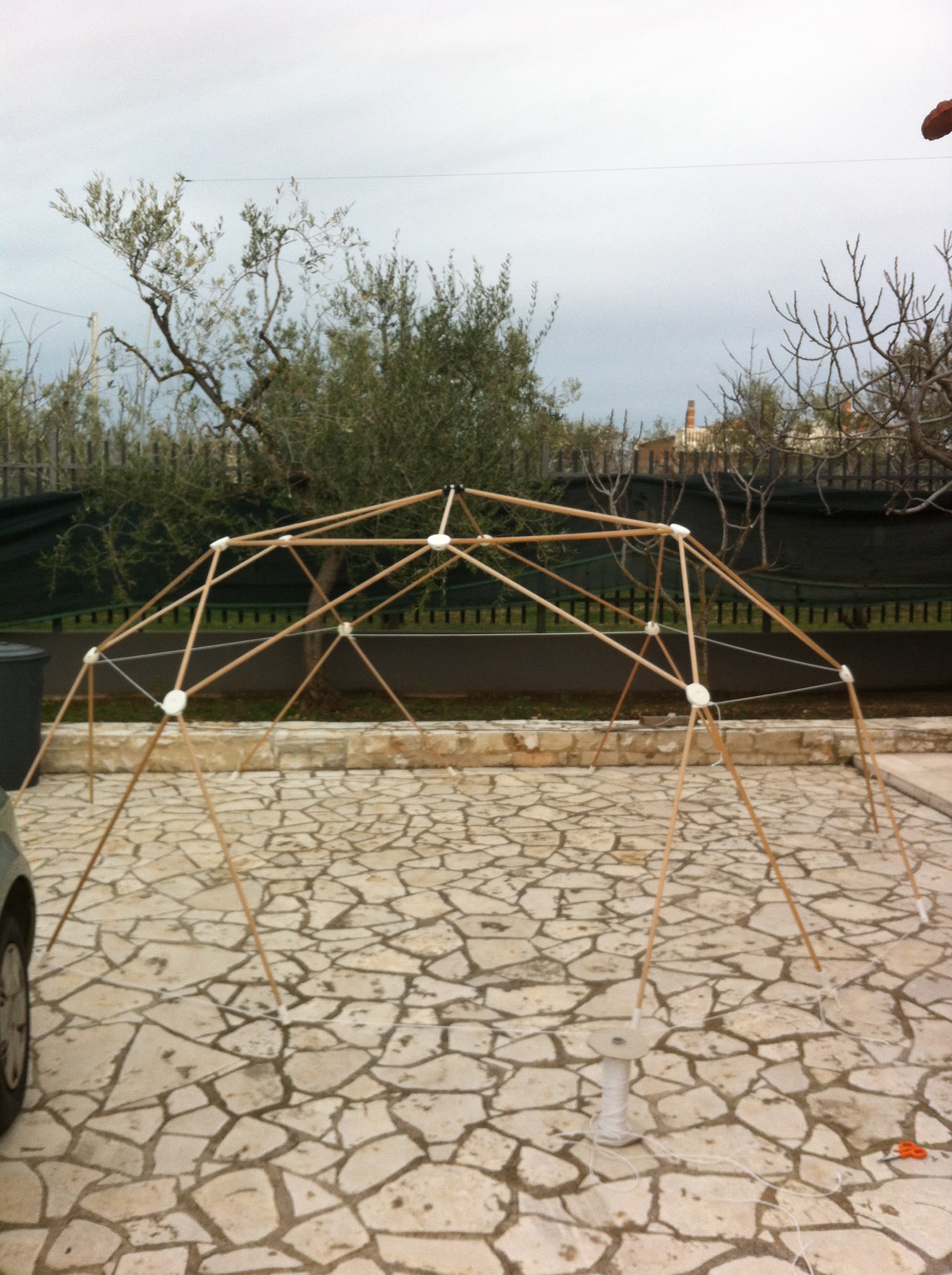

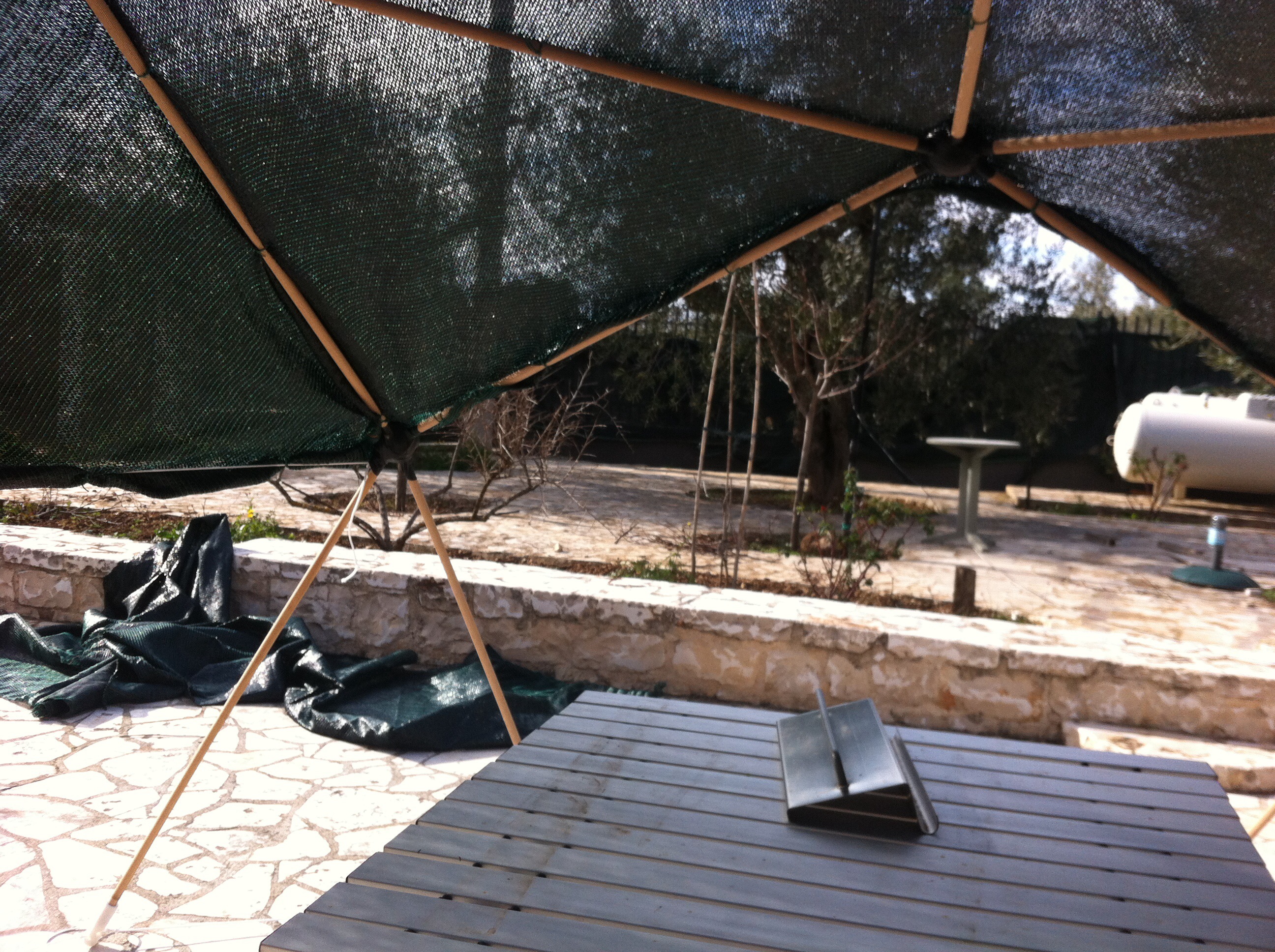

Dato che mi piace fare attività radio all' aperto e dato che non ho un gazebo o struttura coperta all' esterno di casa decisi di provare a realizzare una struttura geodedica con dei giunti appositamente progettati con autocad e poi stampati con la mia stampante 3d. Le aste che vedete in foto sono lunghe 1 metro e sono in legno. Vi mostro delle foto della realizzazione:
