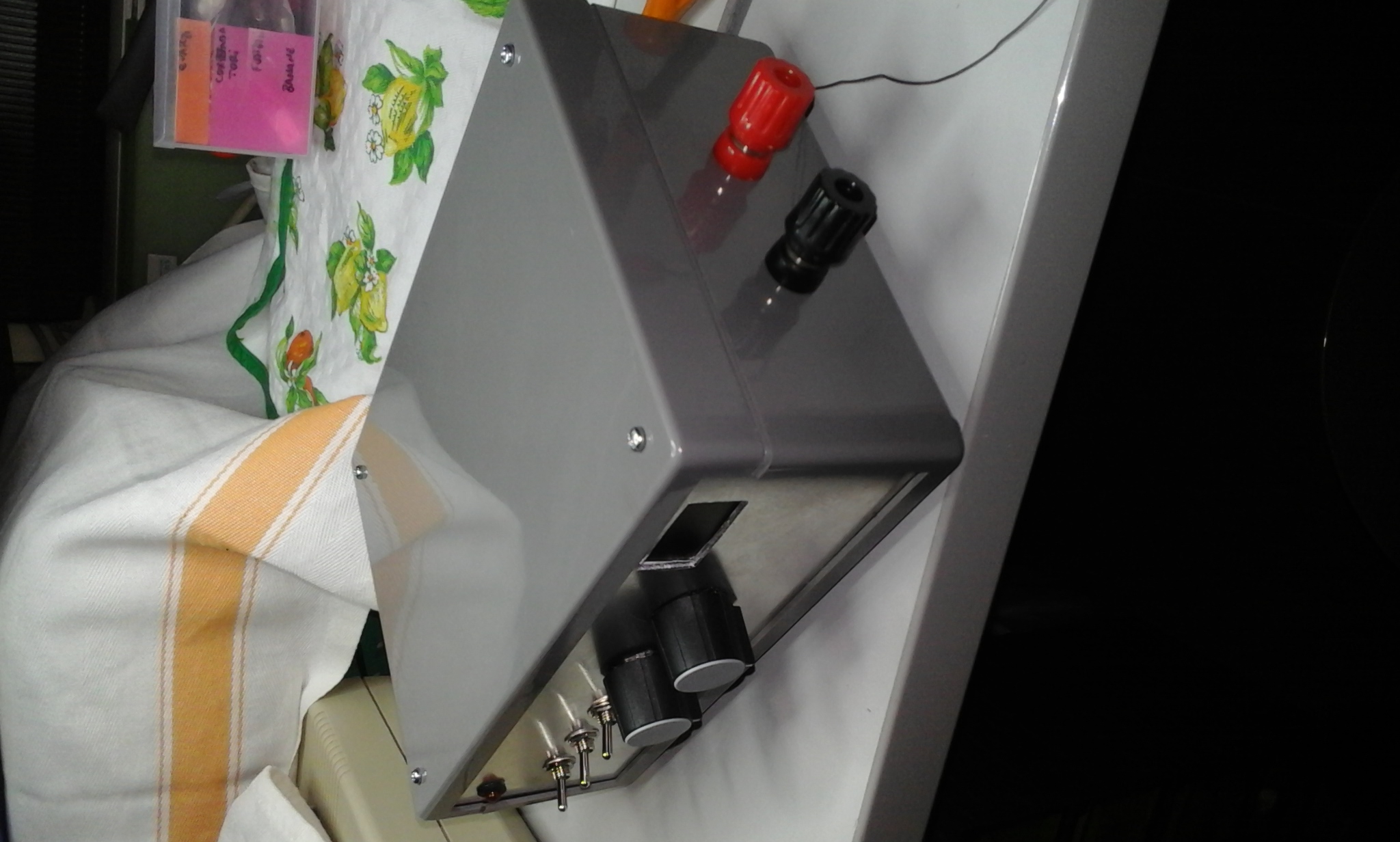

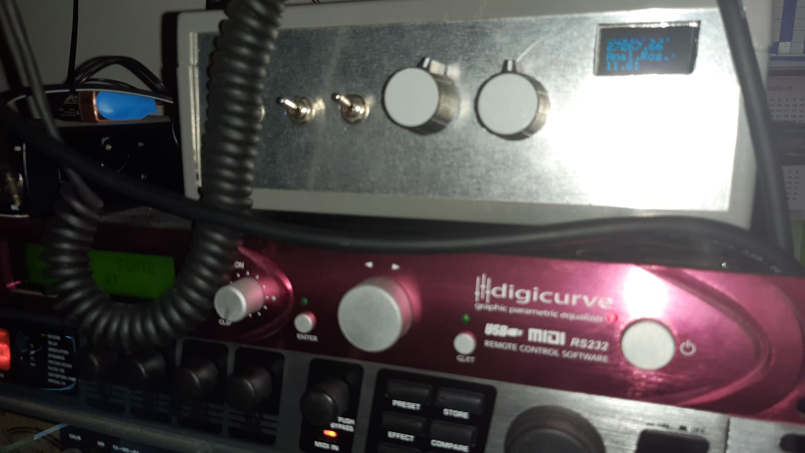

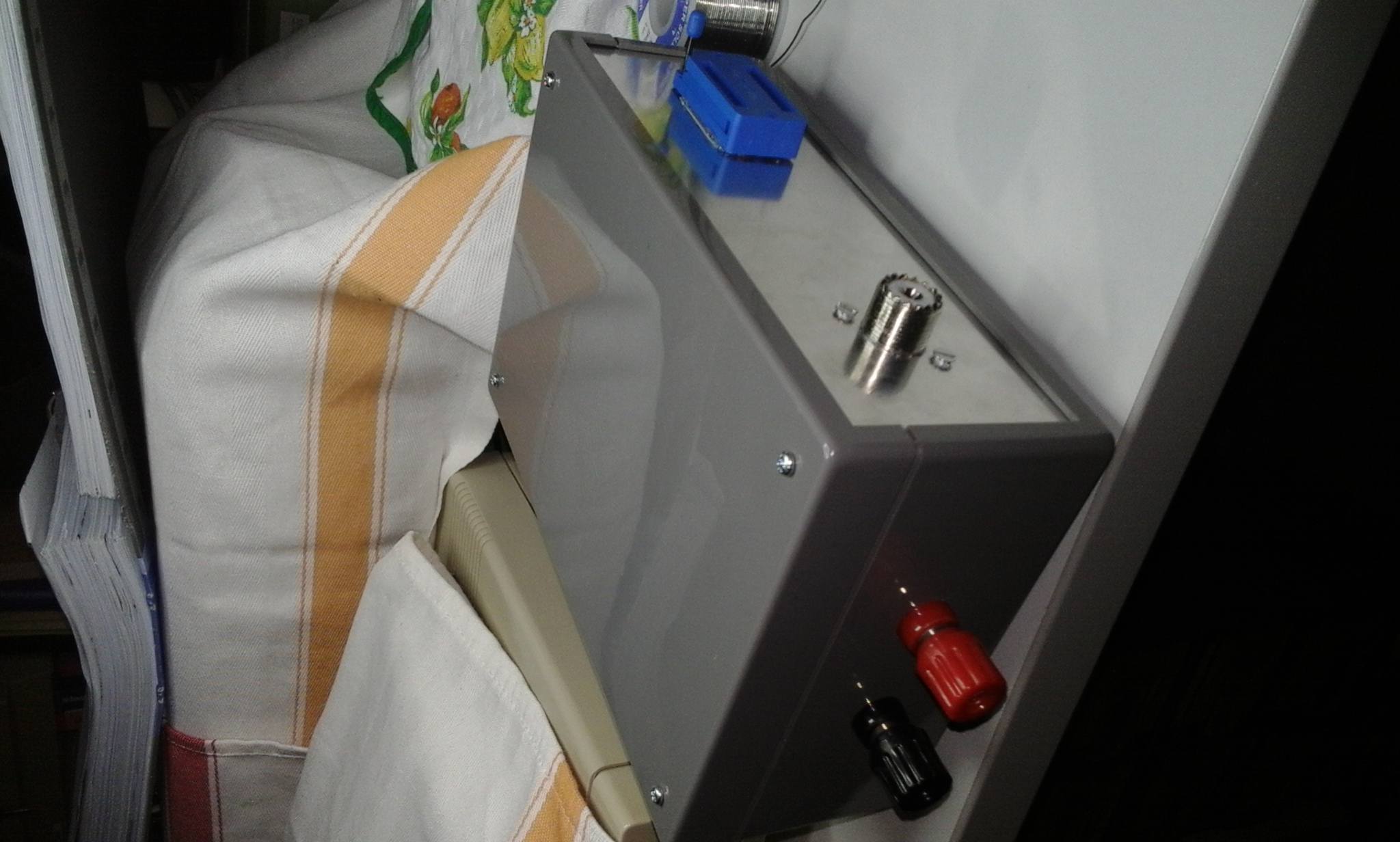

Essendo radioamatore ho avuto spesso necessità di testare le mie antenne auto costruite. Nel dettaglio a volte è necessario tarare le antenne in posizioni scomode o è necessario tarare le antenne sul sito dove sono state collocate ed evitare di scendere in stazione per testare le onde riflesse ecco perchè avvalendomi una scheda Arduino uno e la schedina AD9851 che genera segnali ho creato un analizzatore di antenne che fa veramente bene il suo dovere. Ho creato un software che genera rf attivando un circuito apposito e lo stesso software controlla se la linea è sblilanciata rispetto a canonici 50 ohm. La frequenza di test e il ROS riscontrato viene mostrato su un piccolo lcd monocromatico e la frequenza da analizzare puo' essere variata in modo progressivo tramite un potenziometro. Vi rilascio qualche foto del progretto:
