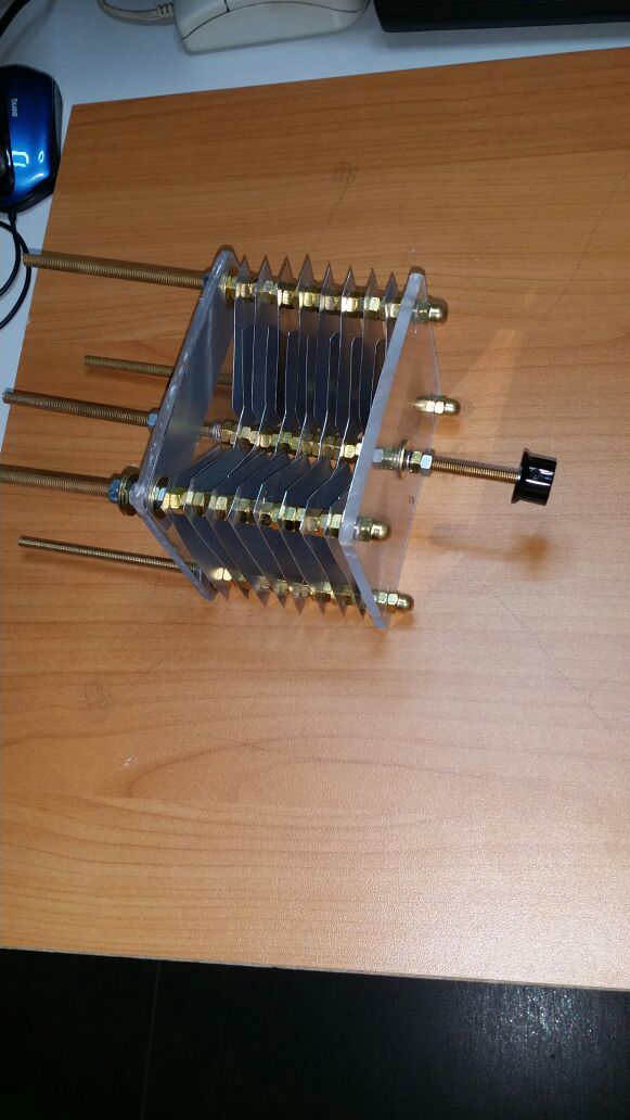

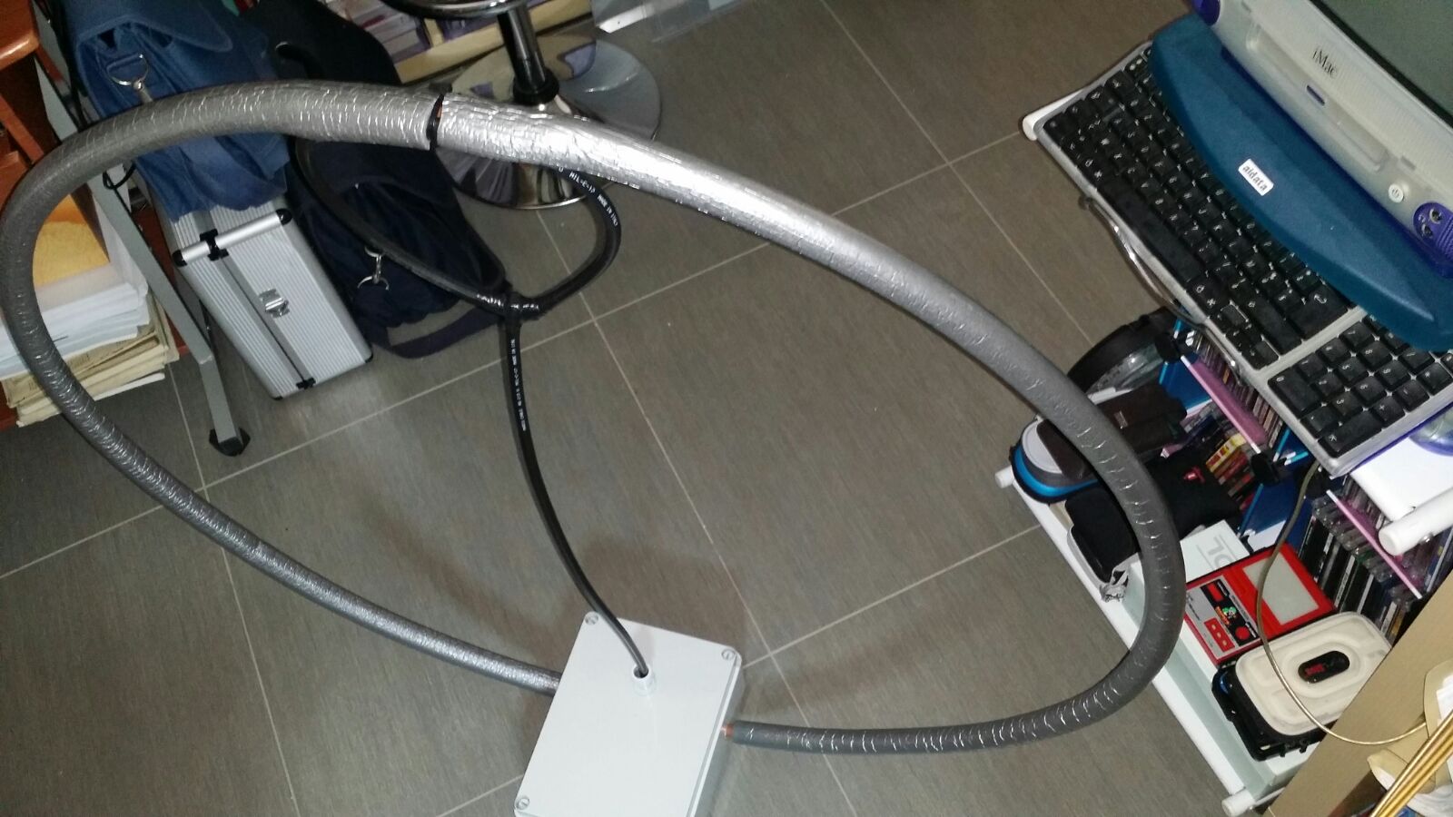

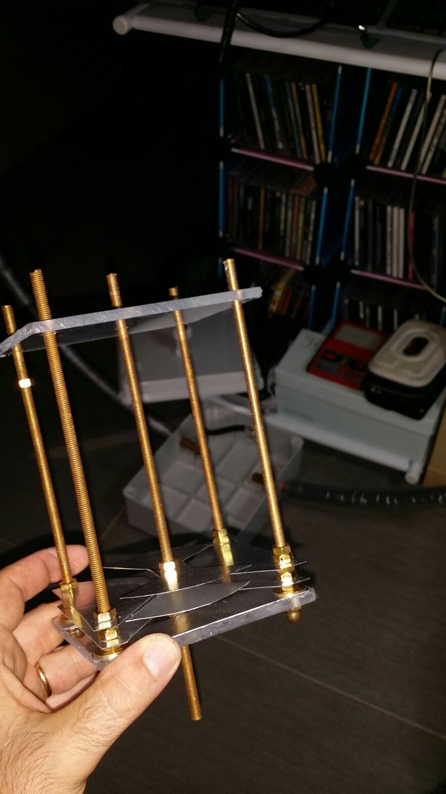

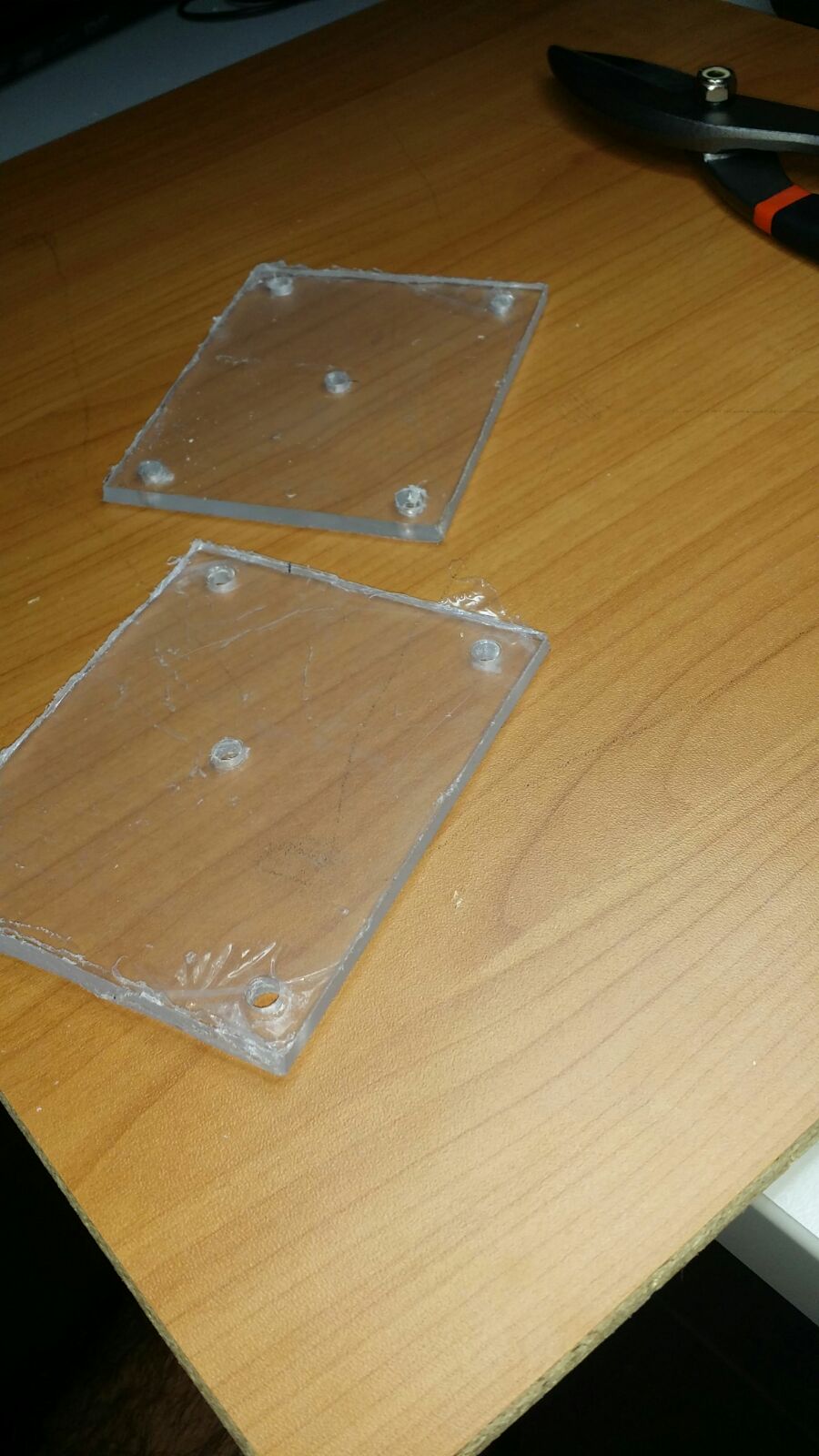

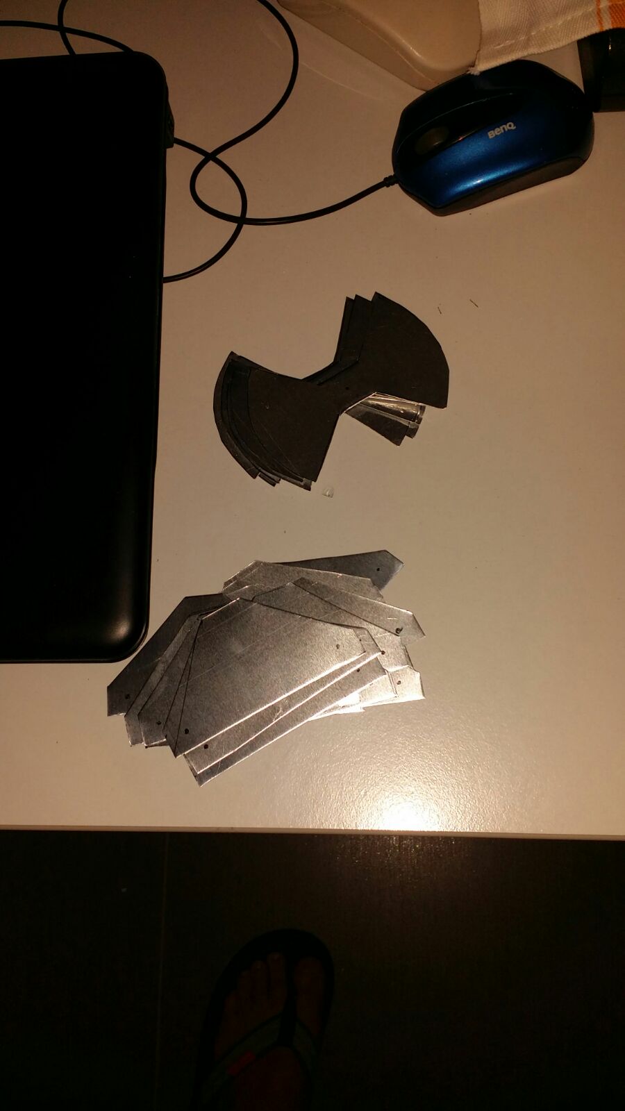

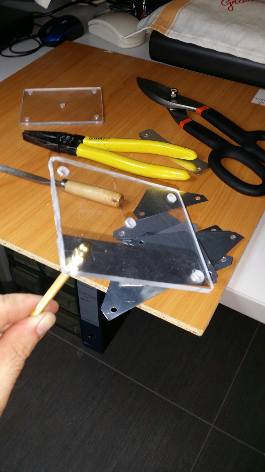

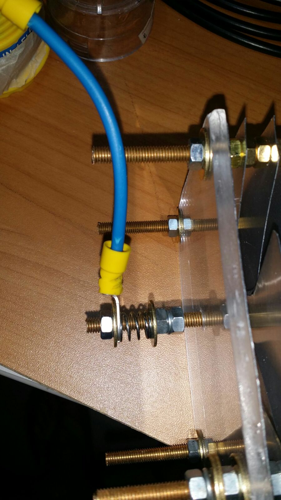

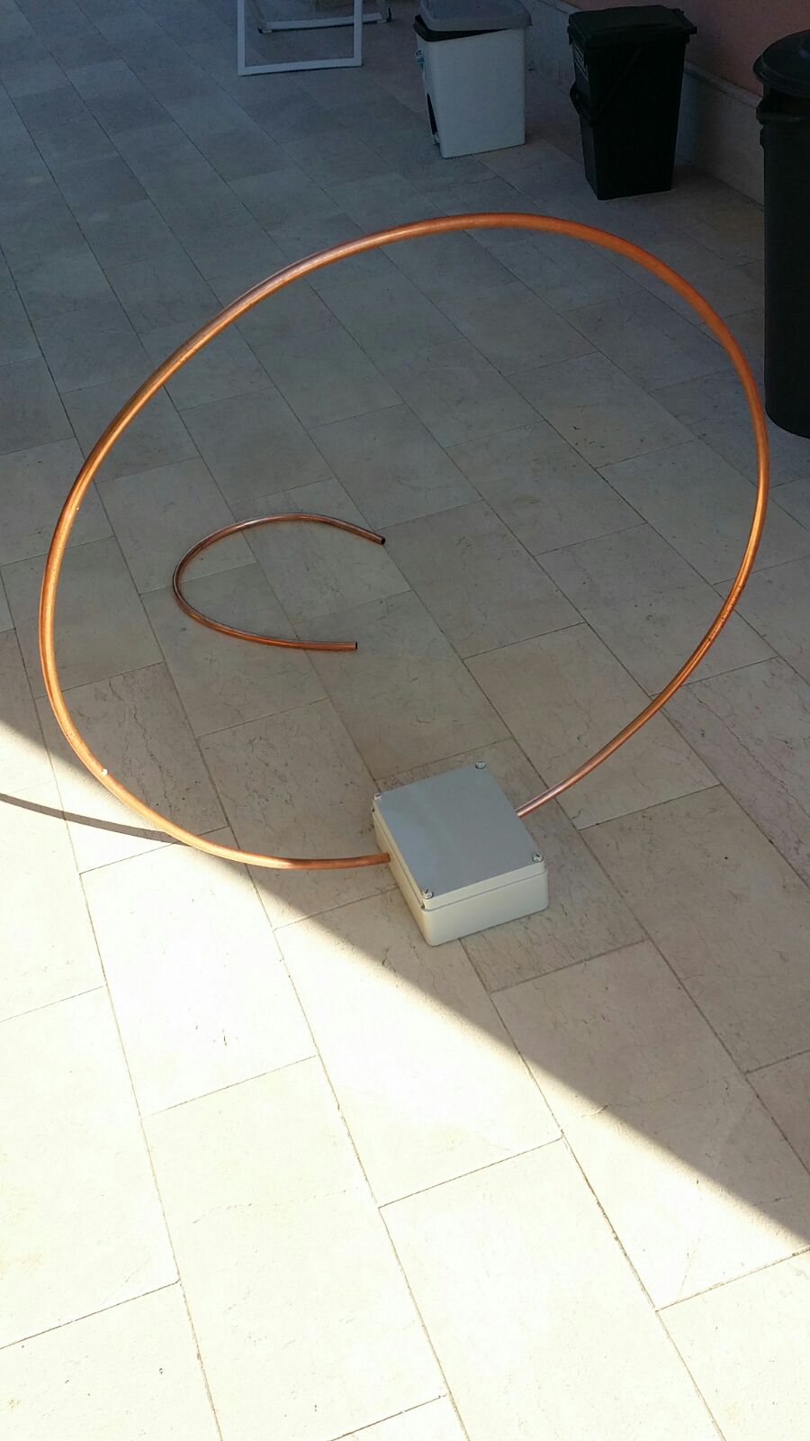

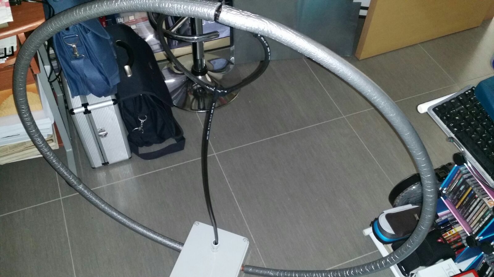

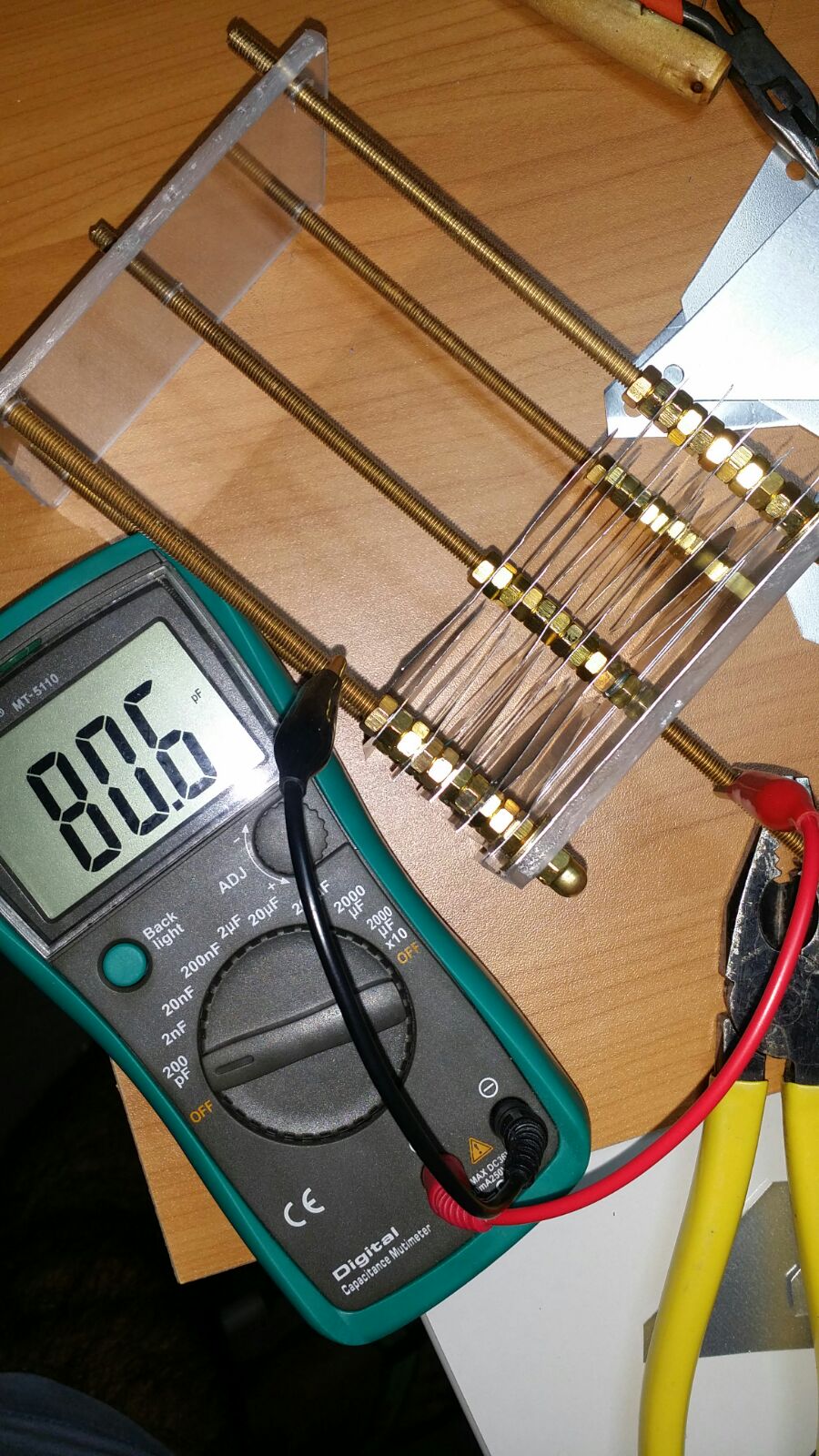

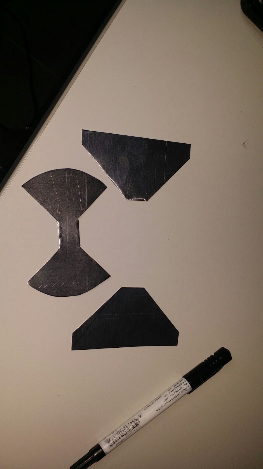

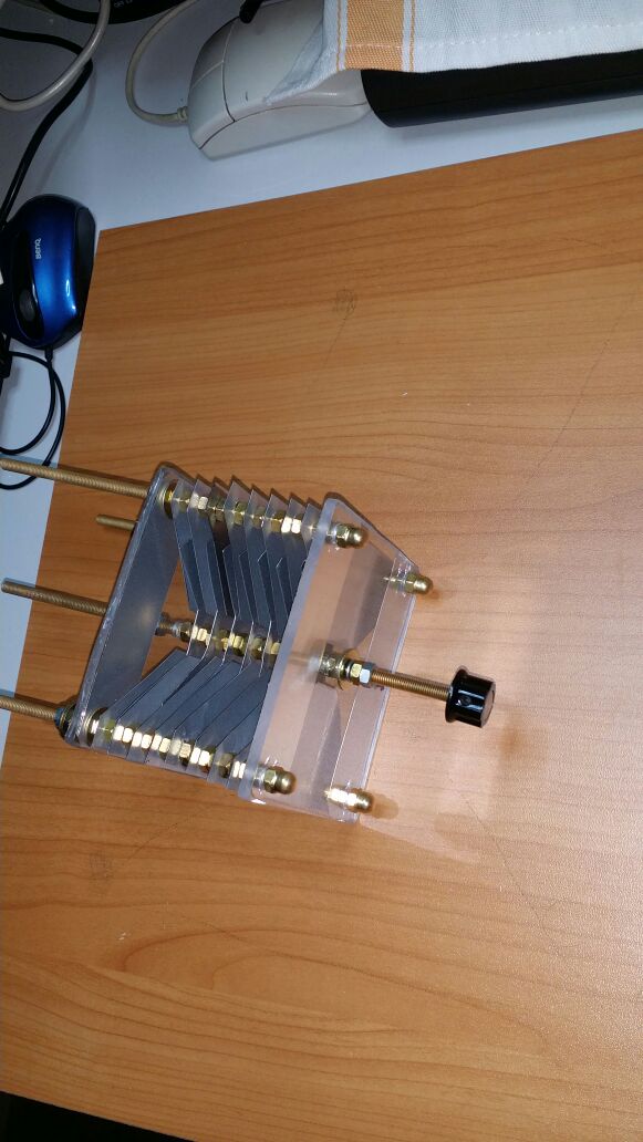

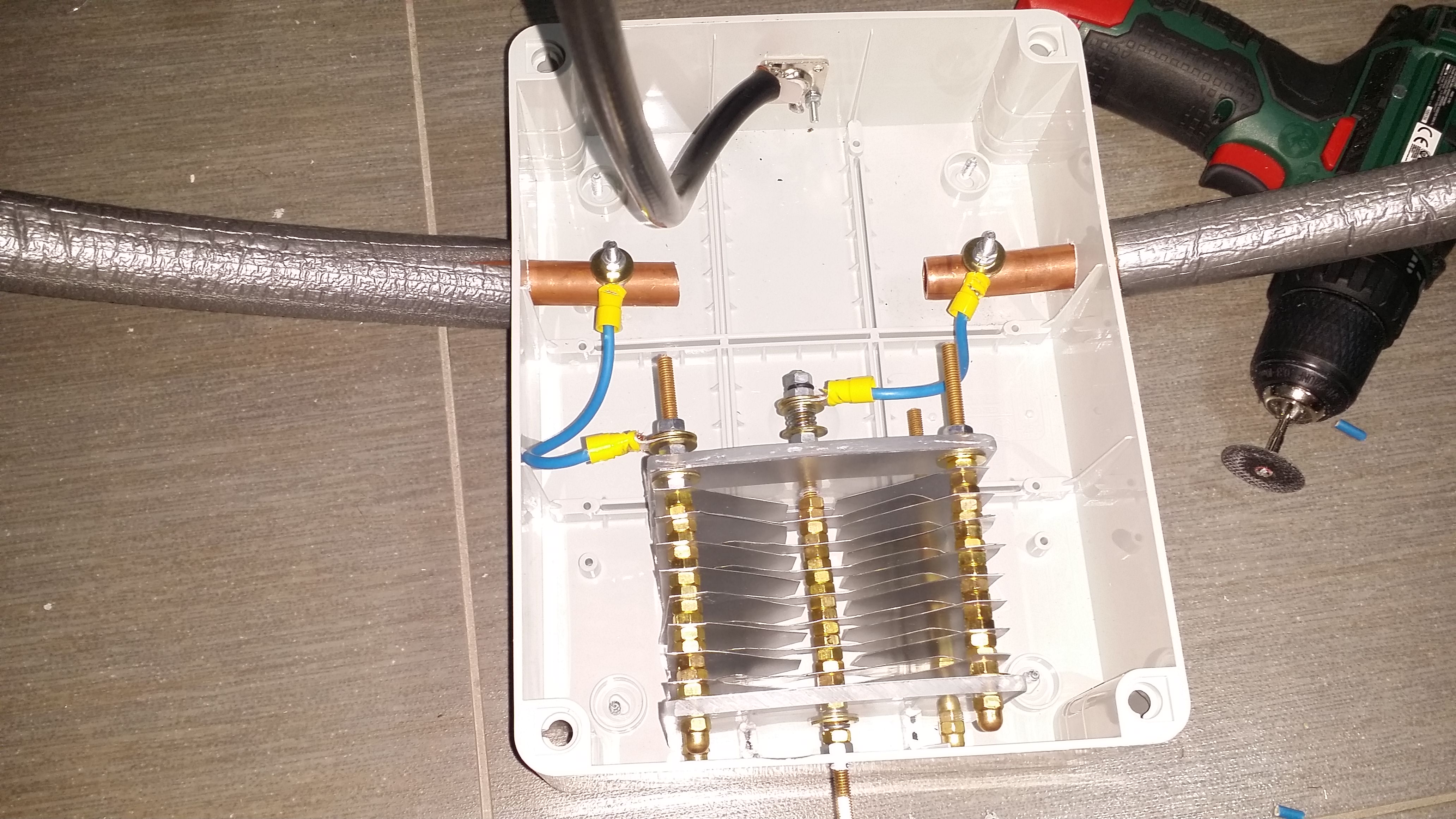

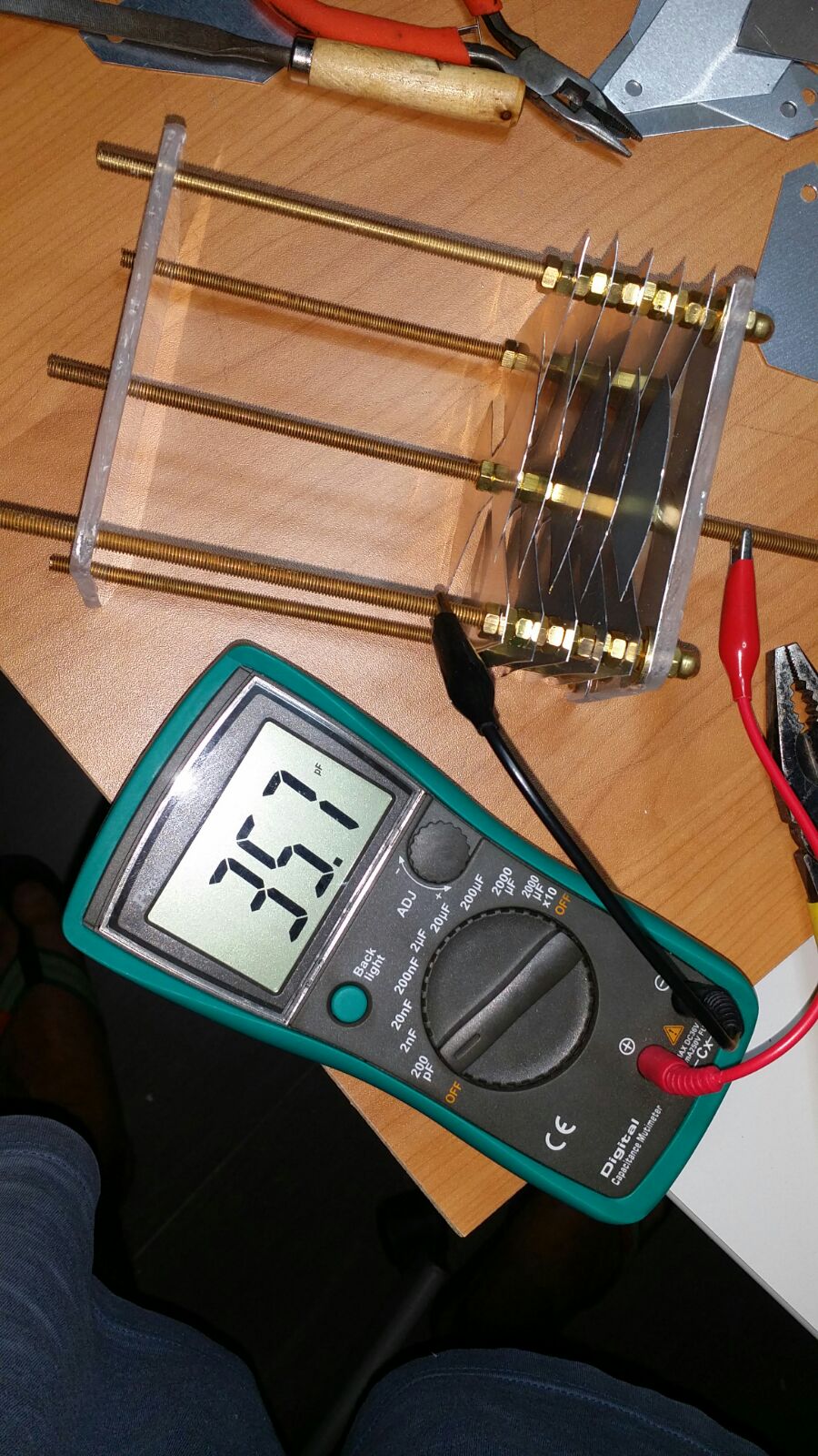

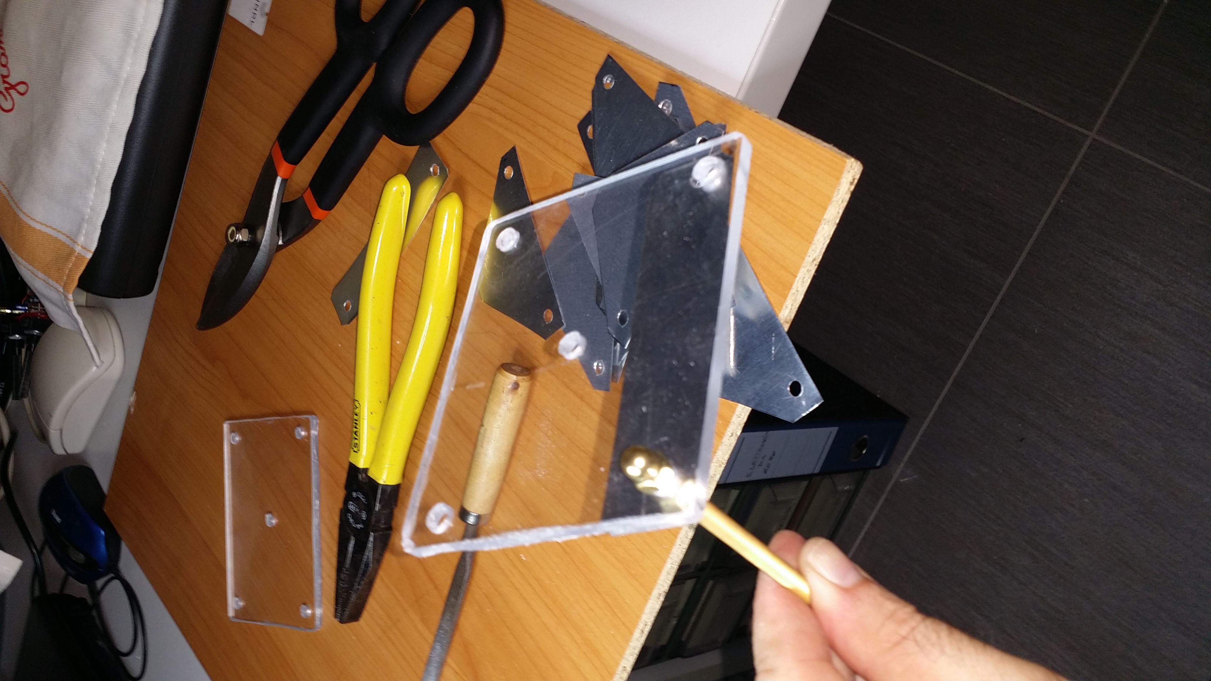

Dato che sono un appassionato delle ricetrasmissioni in QRP in bassa potenza ed all' aperto, qualche anno fa mi sono dedicato alla costruzione di una tipologia di antenna di tipo loop magnetica. Trattasi di una antenna molto efficiente e che irradia rf con un angolo molto basso quindi ottimale per i DX. L' antenna è direttiva ambo i lati ed è molto silenziosa. Il condensatore variabile presente nel progetto va accordato in base alla frequenza per una resa ottimale. Il condensatore variabile deve avere spaziature larghe per evitare scintille tra le lamelle e per la realizzazione ho utilizzato una lamiera di alluminio comprato dalla ferramenta. Le lamelle le ho tagliate grazie a delle forbici apposite per tagliare i fogli di metallo.
Materiali utilizzati:

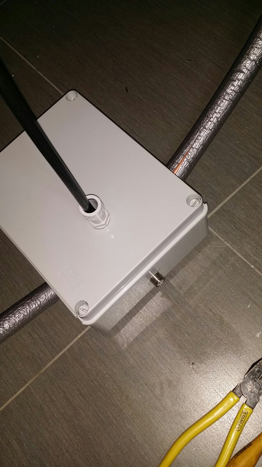

-cassetta elettrica per esterno.
-condensatore variabile costruito con lamiera di alluminio comprata dalla ferramenta.

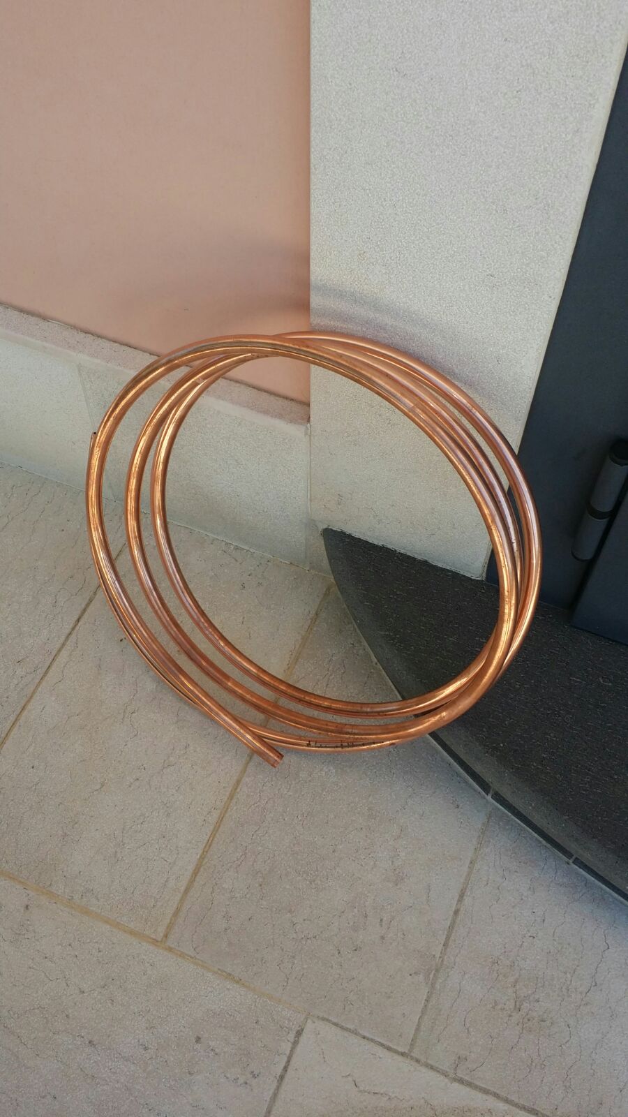

-tubo di rame idraulico.
