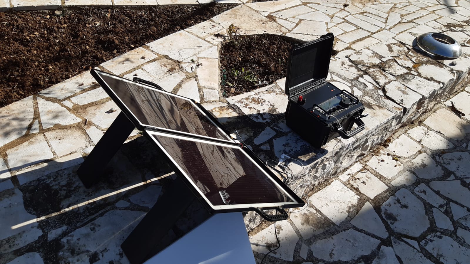

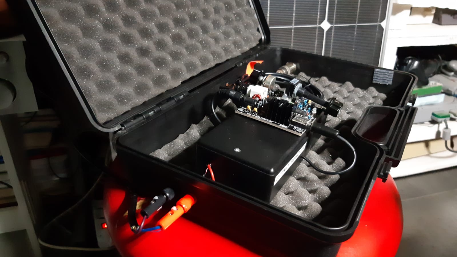

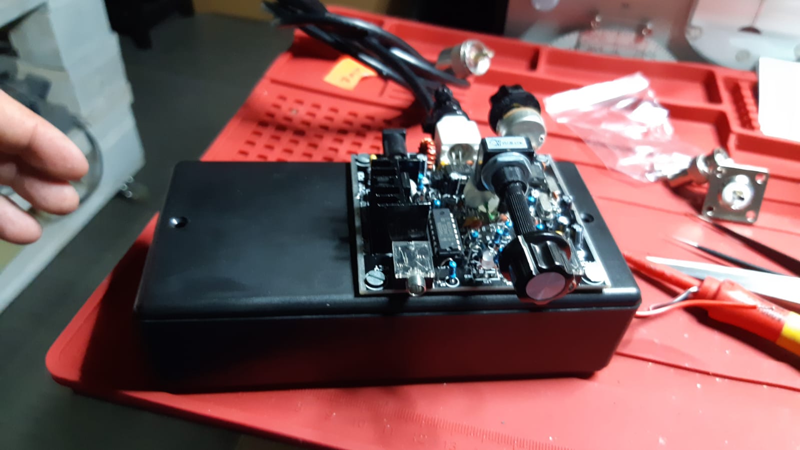

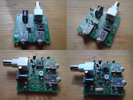

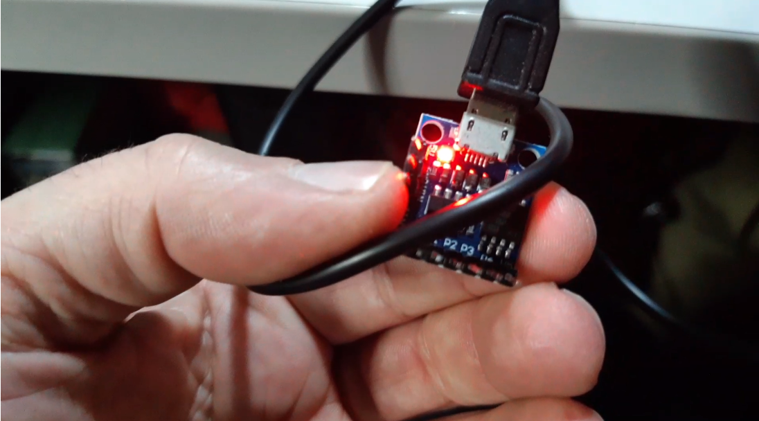

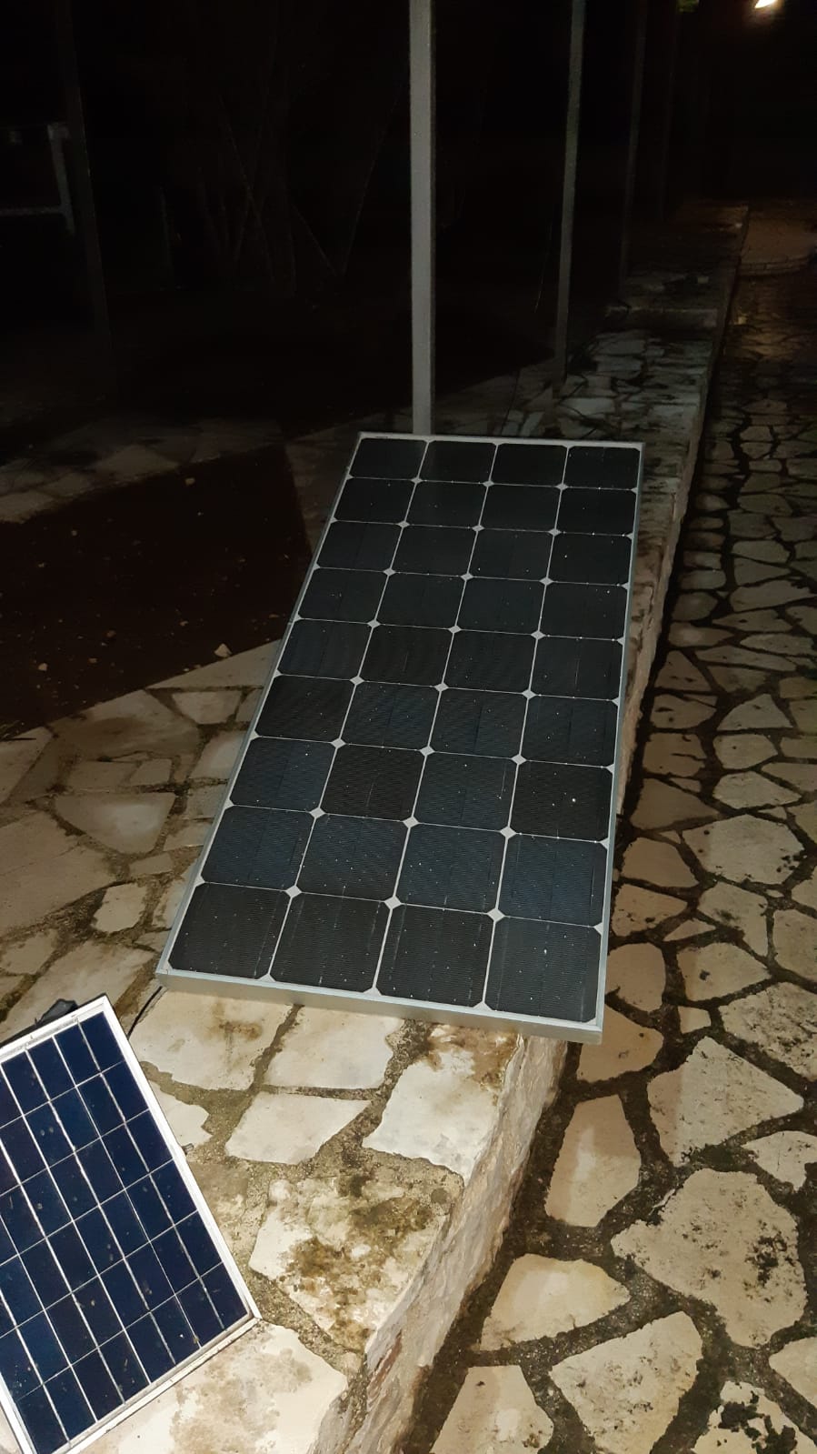

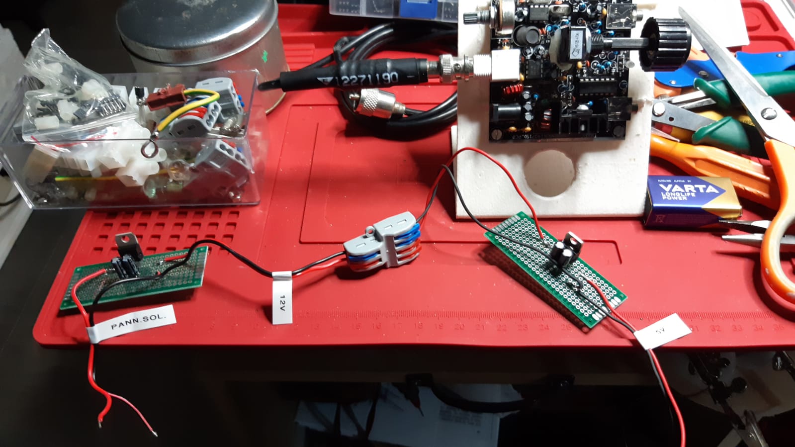

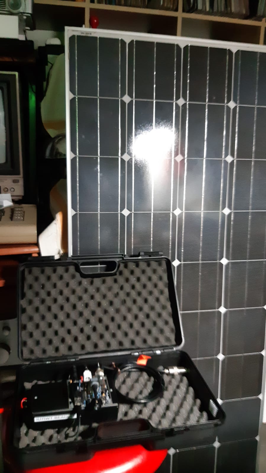

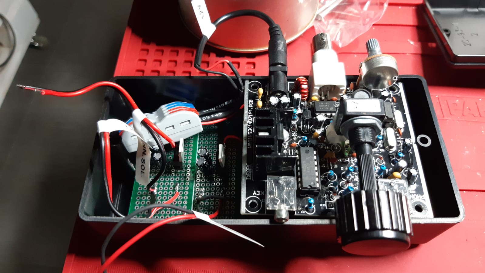

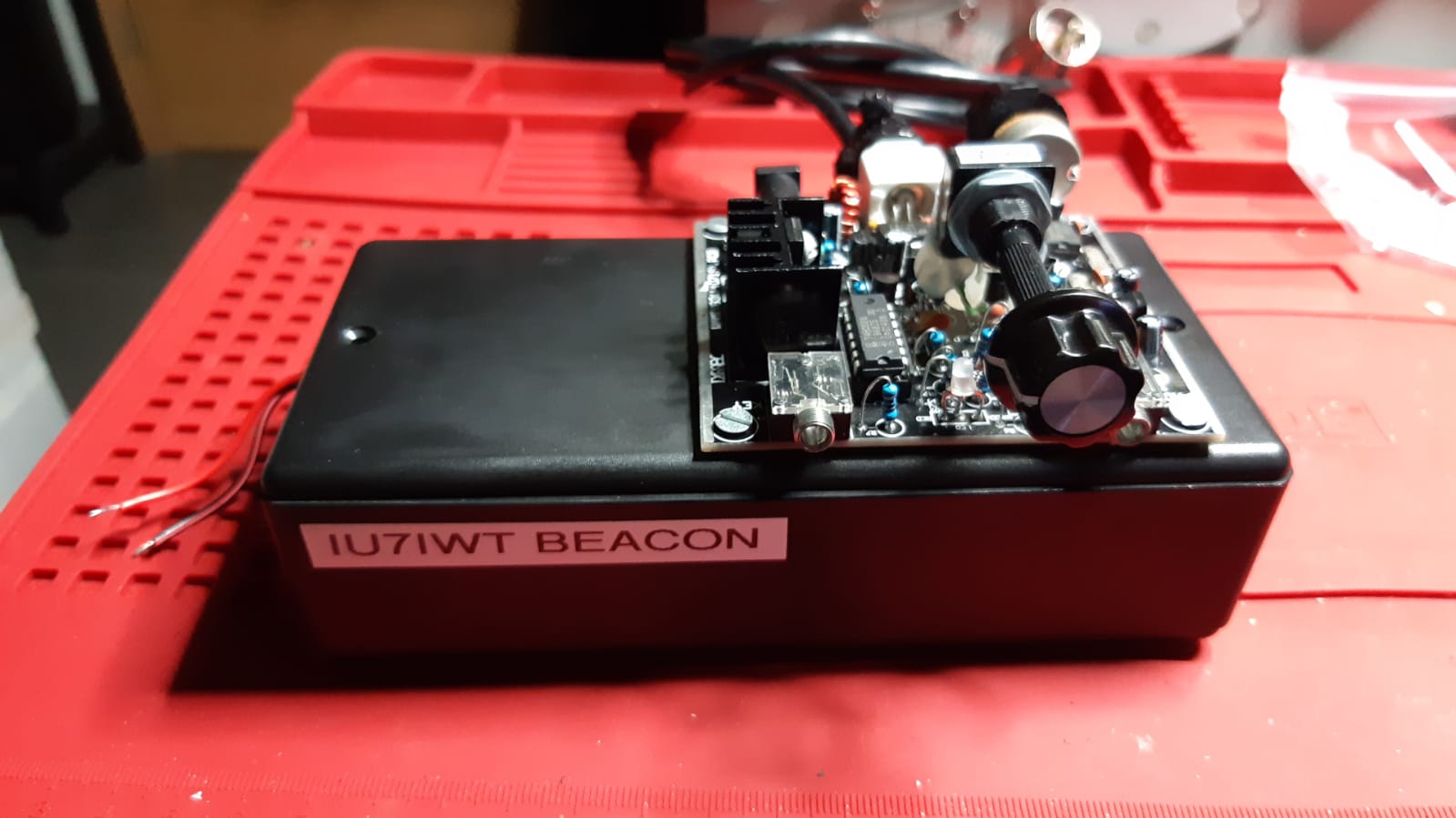

Con questo progetto ho voluto realizzare un Beacon operativo in telegrafia sui 40 metri utilizzando il kit PIXIE2 cw qrp cinese da assemblare e una piccola scheda Attiny85 programmabile. Come alimentazione ho deciso di sperimentare un pannello solare portatile
che vedete in foto e senza alcuna batteria di supporto. Praticamente Il trasmettitore e la scheda Attiny85 vengono alimentate direttamente dal pannello solare. La tensione del pannello viene regolata con un apposito regolatore di tensione auto costruito. Dato che il piccolo trasmettitore non assorbe molto Il tutto funziona davvero bene anche con poco sole e con giornata ombrata. Questo Beacon è l'ideale per testare le antenne e la propagazione, infatti utilizzando il sito : https://pskreporter.info/pskmap.html è possibile capire sino dove il beacon è stato ascoltato.
